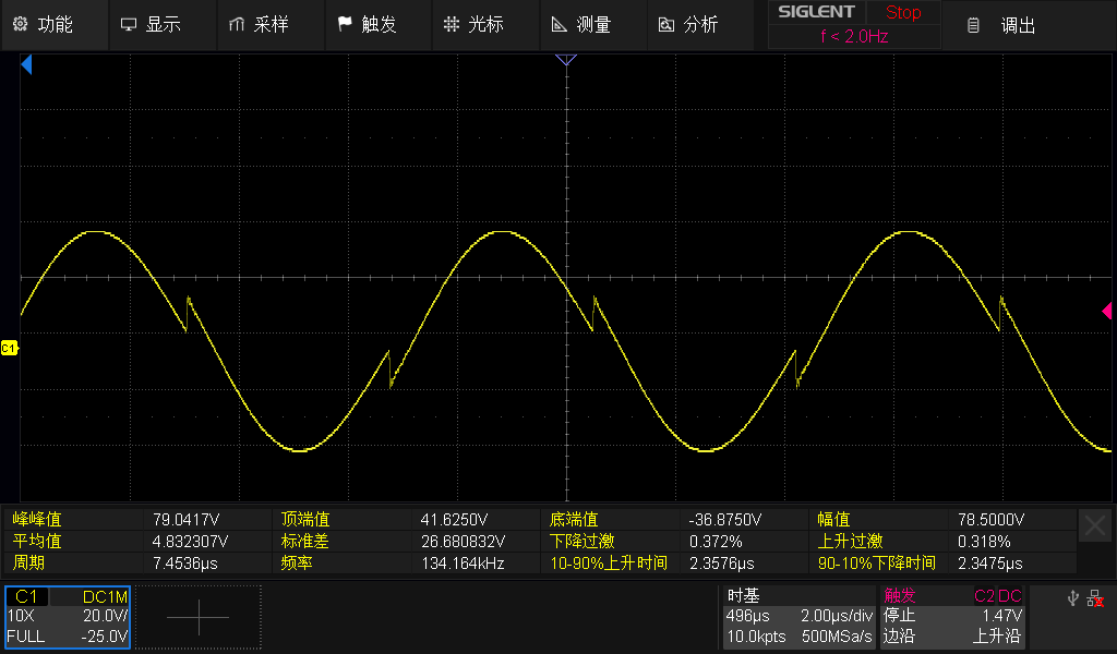

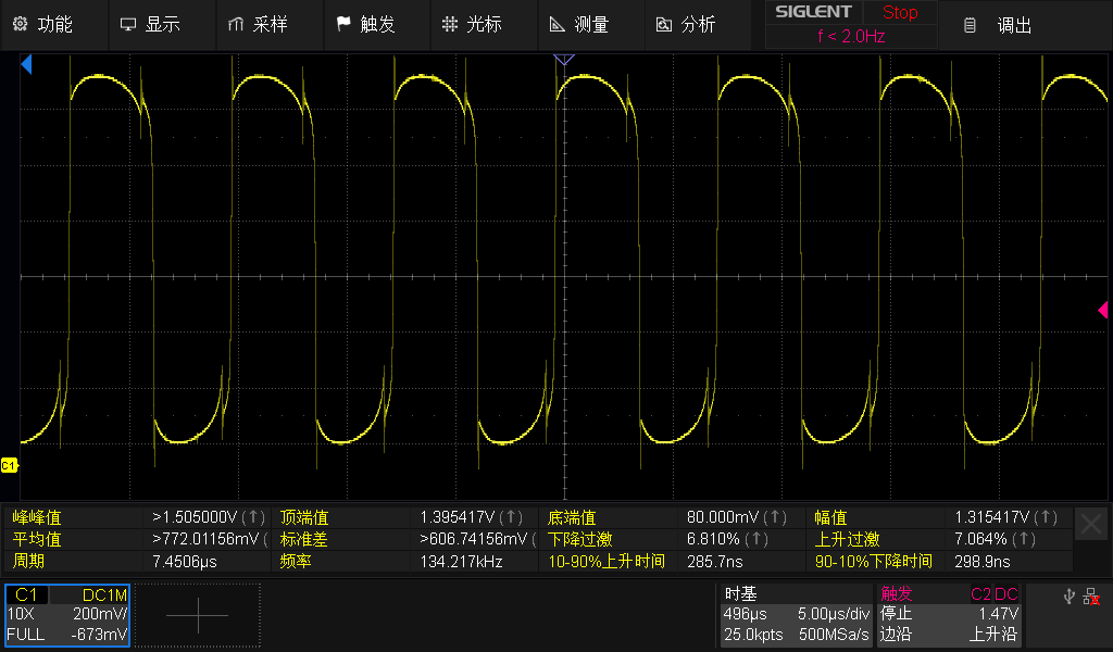

我在 TMS3705 接收器电路中看到 R36 后出现严重的波形失真:
*频率:约 134kHz
*在 R36 之前:大致正弦,峰峰值~0.74V
* R36 之后:失真,峰 — 峰值~1.39V,有尖锐的尖峰和扁平的边缘
RC 网络 (R36 + C60) 似乎会导致失真、因为 RC 时间常数 (~22us) 远大于信号周期 (~7.5us)。 BAV99 二极管也可能导致尖峰。
问题:如何修改 R36、C60 或钳位二极管以减少波形失真、同时将信号保持在 TMS3705 输入范围内?
