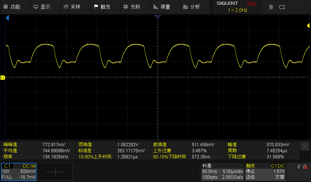

尊敬的 TI 专家:

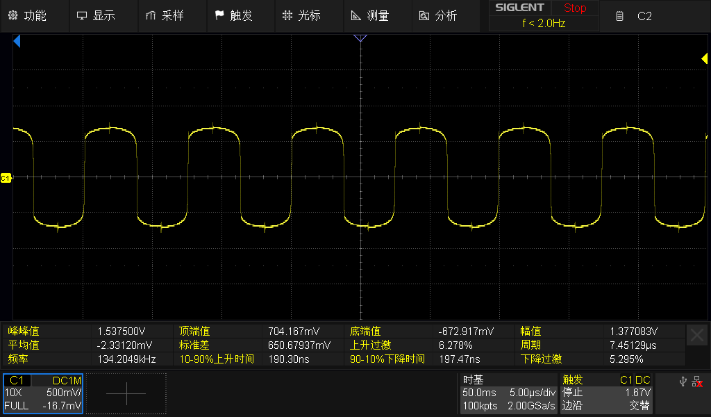

我使用 TMS3705 读取 ISO 11785 HDX 标签。 该原理图基于标准 TMS3705 HDX 参考设计、但读者无法成功读取标签。
该天线的 134.2kHz 载波由另一个芯片生成、因此不使用 TMS3705 自己的天线驱动器。 UCC27524 的 UCC_EN 引脚用于启用/禁用载波输出。
以下是当前情况(波形名称对应于测试点;例如,1_RX_ANT_3.png 显示网络 RX_ANT_3 处的波形,等等):
波形 1_RX_ANT_3.png:虽然存在一些锯齿失真、但 134.2kHz 信号看起来是合理的标准。
波形 2_BAV99,215.png:通过 BAV99,215 限制器后、信号仍然为 134.2kHz。
波形 3_R36_C60.png:在交流耦合电容器 C60 之后、波形的负部分消失(如预期的那样)。
波形 5_SENSE.png:在 SENSE 引脚处(在电阻器 R36 之后)、波形变得异常。
波形 6_SFB.png:SFB 引脚上的波形也明显失真。
我的问题是:
是什么导致检测引脚和 SFB 引脚上的波形失真?
如何修改电路来解决这个问题?
非常感谢您的帮助!
