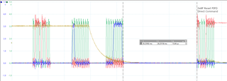

    您好,
    感谢您的所有建议。 读取 IRQ 状态寄存器后,FIFO reset Direct 命令大约15 us 发出(请参阅随附的图像)。 我找不到有关计时限制的任何信息,但通常在读取 IRQ 状态寄存器(对于库存命令) 4毫秒后才声明 RX IRQ,因此我认为这是安全的。

    你好,布恩,
    正确的是,TRF7964A 不需要更改 SPI 时钟极性。
