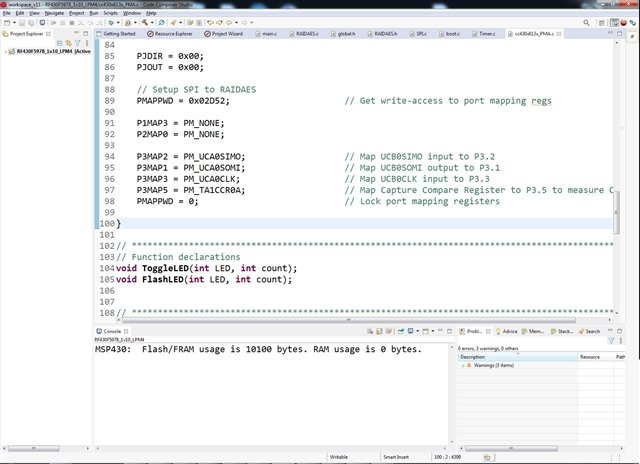

    在此源代码中
    SPI 由硬件 UCA 使用,并在 InitPorts()例程中配置
    下面是重新映射发生的零件的屏幕截图
    请参见 mapping _SPI
    这里是 SPI 本身的设置
    参见 init_SPI
