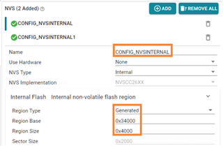

为什么要调用 NVS_READ 和 NVS_WRITE,剂量甚至需要修改固件自身的代码? 生成 CONFIG_NVSIONNAL 的区域类型,基本地址为0x34000,区域大小为0x4000,如下图所示:
编译的内存分配如下图所示,整个闪存大小为136T,由 CONFIG_NVSIONNAL 定义的区域被分配给闪存中的.TI.Bound.flashBuf0部分。 大小为16384 (即0x4000):

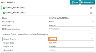

为 CONFIG_NVSIONNAL 选择要指针的区域类型,基本地址为0x34000,区域大小为0x4000,如下图所示:
编译的内存分配如下图所示,当生成区域类型时,整个闪存大小为120K (16384 (0x4000))。 无法找到 CONFIG_NVSIONNAL:定义的区域分配

    查看芯片 OAD 和持久应用程序项目中定义的 NVS 区域以及.cmd 链接器文件,我能够验证 CONFIG_NVSIONNAL (即区域0x00034000-0x00038000)是 NV 的最后2页。  您是正确的,例如,当应用程序使用 osal_SNV_write()时,它将写入该空间。 快速测试是执行快速写入(可能使用客户 NV 项目)并在 SmartRF 闪存编程器中读回此信息以查找写入数据及其写入位置。
    当从“生成”更改为“指针”时,您会发现 sysconfig 不再使用静态定义的缓冲区(即)保留 NVS 空间 FlashBuf0)。 因此,您在内存分配终端中看不到特定对象。 这一变化的动机是什么? 如果修改了此选项,可能会影响应用程序,因为它无法将配对信息存储到 SNV。
