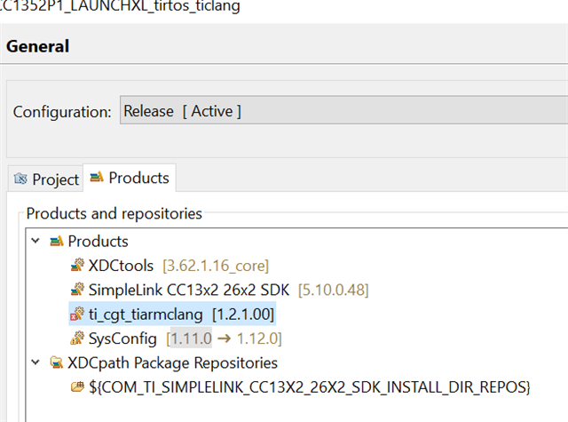

我今天在使用SysBIOS的CCS项目上遇到了这个问题,我无法 解决这个错误状态。  控制台内容如下所示:
gmake:***没有用于生成目标'build-1322531727'的规则,'configPkg/compiler.opt'需要。
gmake:由于错误,目标'all'没有重制。
****构建已完成****
e2e.ti.com/.../ei_5F00_sensor_5F00_CC1352P1_5F00_LAUNCHXL_5F00_tirtos_5F00_ticlang.zip
错误 如下所述:
能否告诉我根本原因,能否帮我解决这一问题?
提前感谢!
Keerthivasan

    您好,
    当我在CCS中打开您的项目并尝试生成时,我收到以下错误:
    Product ti_CGT_tiarmclang 1.2 v.1.00 当前未安装,并且没有兼容的版本。 请安装此产品或兼容版本。
    当我打开“项目”->“属性”->“常规”->“项目”时,所选的编译器如您所说的一样是TI Clang 1.3 .........0。 但是,如果我打开“产品”选项卡,则会添加ti_ctg_tiarmclang 1.2 Tm1并显示错误消息。
    您能否检查您的项目版本是否也是如此?

    这是前代产品中的一个工作项目,我检查了项目.CPROJECTFILE和.CCSPROJECTfile中的编译器版本,XDC,SDK版本,使用我的项目中安装的编译器版本。
    正如您所说,由于TIClang兼容程序,因此出现以下错误gmake:*** No rule to make target 'build-1322531727',所需的是'configPkg/compiler.opt'。
    已生产..
    在以前的版本中,我没有在将ARM.GNU编译器正确安装到环境变量中之后,将其正确安装到简化SDK中。 此错误已解决
