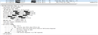

我们已确定,当8.9 WiLink8充当启用WMM的AP时,较新的三星S7平板电脑和运行最新固件(WMM。0.0)的WL8之间存在兼容性问题
平板电脑按预期发送类型0x0028的QoS数据帧,但也发送类型0x002c的QoS NULL帧,并且对 这两种类型的数据包使用独立的序列号链。
当两个序列号链在启用了Block ACK的情况下彼此接近时,WiLink8发送的Block ACK将变得混乱,并开始使用QoS NULL链中的Block-ACK位图值发送,但在QoS数据帧的Block-ACK上发送。  这有效地在两个链之间的孔中对序列号进行了黑洞处理,从而导致WL8 拦截传入QoS数据帧,但没有将它们传递到主机进行处理,因为它似乎认为它已经这样做了。
iOS平板电脑似乎对其NULL帧使用类型0x0024 (非QoS类型),并且不会遇到此问题。
如果需要,我可以提供几个.pcap文件来显示此行为。

    Direct Messaging系统似乎不允许我附加pcap文件。  我能够附加Excel图表,该图表显示不同的QoS数据和QoS NULL序列号流以及最后一个良好的块确认序列号(此处附加以供其他人参考)。  它似乎显示当WiLink 8 Block-ACK在两个不同的序列号流之间来回跳转时,它们"太近"

    [编辑],在平板电脑发送的QoS数据帧上添加QoS控制示例:
    我们运行了一项测试,其中Android端 将视频分类置于TCP流量上,但该通信路径未遇到任何问题。  这不是一个完整的解决方案,因为它不适用于ARP,DHCP,mDNS或其他非TCP服务,但它确实为我们提供了一个线索,即WiLink8端似乎有一个与分类绑定的Block-ACK状态机。
