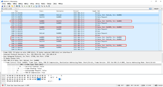

问题在于 收集器发送应答  MAC数据帧后 ,有时收集器发送空帧(无有效负载的帧),
Sniffer日志的屏幕截图如下所示

     随着Sniffer的记录,在运行一段时间后,发送大量空数据帧:
    请参阅包装:
     封装332:传感器发送数据,
     软件包353:传感器发送数据请求轮询收集器,
     软件包356:收集器将数据发送到传感器(有效负载len 23),
     包382:传感器发送数据请求轮询收集器,
     软件包357:收集器将空数据发送至传感器(无有效负载),
     软件包395:传感器发送数据请求轮询收集器,
     包400:收集器将空数据发送到传感器(无有效负载),
     软件包307:传感器发送数据请求轮询收集器,
     包409:收集器将空数据发送到传感器(无有效负载),

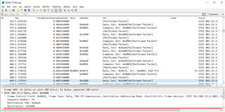

    您好,Tenix,
    您使用什么软件来捕获这些数据包? 当我在Wireshark中打开.pcap文件时,所有数据包都有[格式错误的数据包]或错误的FCS异常。 此外,大多数数据包缺少源和数据长度,因此很难看到发生了什么。
    在发生这种情况时,您能否检查收集器Tx缓冲区,并在发送数据包之前检查数据包是否有空有效负载?

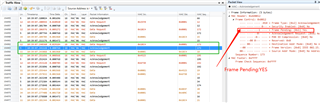

    您好 ,Marie H,
    正常工作时,传感器将每10秒发送一次数据,收集器将发送回复(间接传输)。
    出现问题时,收集器发送应答帧后,每次传感器轮询收集器都会收到帧暂挂=1的ACK 并收到空数据包
    因此,我认为问题可能 是帧待发和Tx缓冲区之间的关系变得异常,这是一个可能的原因,  在收集器发送响应帧(间接传输)后,Tx缓冲区内存被释放, 但是帧暂挂资源不会释放,因此每次传感器轮询时,都将发送空帧。

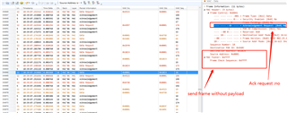

    您好 ,Marie H,
    请参阅包装:
     封装3645:传感器发送数据,
     软件包3653:传感器发送数据请求轮询收集器,
     软件包3657:收集器将数据发送至传感器(有效负载len 23),
     封装3687:收集器将空数据发送到传感器(无有效负载),
     封装3691:传感器发送数据请求轮询收集器,
     包3698:收集器将空数据发送到传感器(无有效负载),
     封装3195~3235: 收集器将空数据发送至传感器(无有效负载),

    您好,Tenix,
    我咨询了软件开发人员,这是预料之中的行为。
    有时发生这种情况的原因是,在某些情况下,我们使用自动ACK作为ACK数据包。 在此帧中,待处理位将始终为1,即使收集器没有待处理的数据也是如此。 这意味着传感器将从收集器收到数据包。 因此,我们必须向传感器发送一个(空)数据包。
