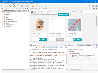

    我已申请 EVM 以便进行调试。 与此同时 ,我已经下载了 IDE 并尝试编译该项目,但显然没有正确的编译器,或者缺少一些内容。 我不知道我需要什么。
    您能帮助解决这个问题吗?
    Becky
    Becky、您好!
    你是对的。 我只是注意到 CCS 版本12似乎不支持这个旧代码项目。
    我不知道具体支持哪个版本中断、但我能够使用计算机上仍然存在的 CCS 版本10.2编译代码。 但还有一些额外的步骤是必要的,我稍后将对此进行解释。 但首先、我建议安装 CCS 10.2版。 您可以在 CCS 下载部分按"View all versions"找到较旧版本:
    然后向下滚动到版本10.2.0.00009并选择它。 然后、您可以下载相应的安装程序文件。
    确保在自定义安装设置期间选择"MSP430超低功耗 MCU"支持。
    CCS 10.2安装完成后、您必须将旧的 MSP430编译器版本4.3.3添加到 CCS 中。
    从菜单:Help - Install New Software...
    然后从下拉列表中选择"Code Generation Tools Update"页面:
    取消选中"Show only the latest version of available software"(仅显示可用软件的最新版本)框(1.)、然后展开"TI Compiler Updates"(TI 编译器更新)(2)前面的箭头:
    向下滚动直到找到"MSP430编译器工具"-版本4.3.3、选择它并按下下一步:
    安装后、您可以将"TRF7970ABP_RFID_Reader_Demo"项目导入到 CCS 工作区并进行编译。
    如果您需要进一步的帮助、请告诉我。
    Andreas。
    尊敬的 Andreas:
    谢谢您、现在我能够成功构建项目。
