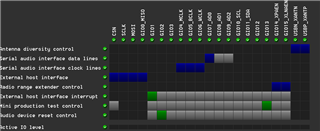

目前、CC8520根据 GIO13切换更改 Tx 功率和频率、以进行量产线测试和监管测试。
是否可以通过 I2C 或来自 MCU 的 SPI 实现相同的功能?
谢谢。
    有 SPI EHIF 命令用于校准和射频测试以及 音频网络控制/测试。   您可以参阅 《CC85XX 系列用户指南》的附录 B.3
    Ryan
    您好、Ryan
    尽管在 主机控制的操作中运行、我是否可以使用 SPI EHIF 命令来更改 Tx 功率和频率?
    原始器件使用 GIO13执行"微型生产测试控制"。 >>更改 Tx 功率和频率、而不是下载生产测试固件。
    但是、新的 MCU (原始 MCU 已停产)具有 较少的 GPIO。
    因此、想知道我是否可以使用 SPI 执行相同的任务而不是 GIO13、因为下载生产测试固件并重新下载实际固件会对处理时间产生重大影响。
    您可以使用 EHIF、但听起来好像从使用较少的 GPIO 开始。  您当前是否已连接到图中的所有其他 GIO?  您是否可以对 MCU GPIO 进行多路复用或使用物理操作来仍然完成生产测试模式?  您将需要找到一种允许使用命令或原始设计的解决方案。
    Ryan
    您好、Ryan
    使用的原始器件 STM32且交货周期有严重问题。
    因此、决定使用 Nuvoton MCU。但 GPIO#小于 STM32。
    因此、我必须混合使用 GIO13 (CC8529)和 ICE_DAT (Nuvoton MCU)。
    如果调试器连接到 Nuvoton MCU、则 GIO13将保持切换。
    因此、我想知道是否可以通过 EHFI 命令而不是 GIO13执行相同的任务。
    如果可能、您能告诉我如何操作?
    您好、射频测试的 EHIF 命令仅在射频测试运行模式下受支持吗? (请参阅下面突出显示的红色文本)
    我们不想修改 CC8520上的 FW、并将在主机控制的操作模式下使用。 在此模式下、我们是否可以通过任何方式支持此射频测试 EHIF 命令?

    如突出显示的那样、任何"测试"命令都需要生产测试模式。   音频网络控制/状态(通过通道屏蔽的频率)和校准(TX 功率)仍可通过主机控制的操作来实现。
