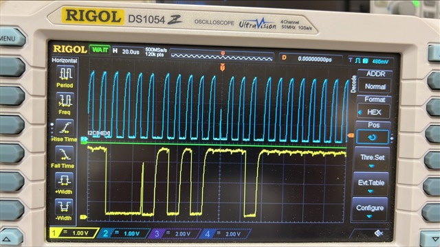

几个月前,当我们处理这个时钟运行问题时,我们在一个绷带上打了一个耳光,并一直在移动,但现在这个问题再次抬头,我们无法使用绷带。  它似乎与总线上的电容相关。  我们可以在 i2c 上连接 Beagle i2c 协议分析器时使其更频繁地发生。  和以前一样、时间会丢失、MCU 似乎会移至上一个脉冲中间的下一个时钟脉冲。  我们不使用全脉冲、而是得到一个 runt。
我们认为可以通过增大总线电容来重新创建这一点。  在调查中、我们还注意到另一个奇怪的现象。  当我们向总线(Sensirion SPS30)或 Beagle i2c 协议分析器添加额外的传感器时、时钟频率会减慢(例如、不仅改变边沿的形状、实际上会将脉冲推出、因此我们得到的是99khz、而不是100kHz)。  由于时钟由 MCU 驱动、因此不清楚为什么会发生这种情况。

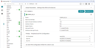

    6. 在 empty.syscfg 中添加 I2C 外设:
      使用默认 SCL (DIO21)和 SDA (DIO5)引脚。

    参考 您在上面发布的第二个链接。  我们通常使用2.32k 欧姆上拉电阻、但我们已将上拉电阻降低到1k 欧姆、并且仍然观察到运行时钟脉冲。  对于我们目前的设置、我计算出的 SCL 线路电容约为202pF、完全符合规格。
    关于上升时间、因为这是您发布的链接中的一个相当棘手的问题。  我们已经获取了 SCL 行的示波器捕获、其中显示了 runt 以及 runt 之后紧随其后的时钟。  如果我在两条曲线的示波器上使用相同的电压电平和相同的时间窗口、如果上升时间实际上太慢、我会期望 runt 的上升时间比成功的时钟"慢"。  我看到完全相反的情况:
    runt:
    运行后的时钟、请注意、该时钟实际上比运行时间慢一些纳秒(可能是同时、但 运行时间肯定不会以慢得多的速率增加):
    我计算出运行时间大约为1.52us、这很慢、但对于以100kHz 运行的 I2C 总线而言、这似乎是合理的(我可以使这3us 上升时间@ 100kHz、并且我仍然可以在 它们所在的下降时间获得有效的 I2C 数据)。  在 CC1352P1的数据表中找不到上升/下降时间规格、因此我很难满足或测试我看不到的规格。  请在数据表中向我指出此规格、我查看过但找不到该规格、或者它的表述方式不符合我的期望。
    您可以看到、我并不是真的购买较慢的 SCL 上升时间。  如果这样、我想知道我们的任何时钟是如何成功的、因为它们都表现出大致相同的上升和下降特性、包括 runt 本身。  让我清楚一点、我不是说 TI 用于检测缓慢上升时间的内部机制不是触发和复位时钟线、我说上升时间不是太慢、所以如果是、外设不应该在这里进行校正。  同样、如果我知道规格的最短上升时间应该是多少、那么更容易详细地讨论这一点并围绕它进行测试。
    如前所述、我们已经使用1k 欧姆上拉电阻进行了测试、但这并没有解决运行脉冲问题、因此这不是解决方案、因为它是与 Siri 的链接帖子一起使用的。  SCL 线路电容在可接受的限值内、因此电容本身不会成为问题。  我在 MCU 外设的各个点执行我无法控制的操作、从而导致此问题。

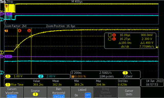

    在上升时间方面、我们的数据表中未对此进行说明、但它是 I2C 规范的一部分。
    标准模式(100kHz)的最长上升时间为1us:
    规范–I2C 总线(i2c-bus.org)
    不在规格范围内。并不意味着它会一直失败、但不保证它可以正常工作。
     您能否尝试使上升时间处于规格范围内。然后查看您当时是否仍然看到问题?
    Siri
    Siri、
    以下是我们产品的 I2C 总线运行情况的截图。
    30%= 0.9V
    70%= 2.3V
    第一个示例显示了未进行任何修改的 SCL 上升时间(上升时间= 180ns)
    第二个示例显示了连接150pF 十进制电容时的上升时间(上升时间= 590ns)。
