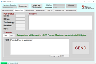

我正在测试 TRF7970A 的 P2P 功能。 我在 Android 手机上启用了 NFC 功能、并将 NFC 工具设置为启动 P2P、当我通过手机接近 NFC 模块时、一切都没有发生。
NFC 工具的窗口开始闪烁。 我想知道 P2P 功能的工作情况以及如何实现它。 我的设备和设置如下所示。谢谢。

我的设备:
电路板:MSP430F5529LP
NFC 模块:DLP-TRF7970ABP
GUI:TI NFC 工具版本1.8

    我认为、当两个开发套件(DLP-TRF7970ABP + MSP430F5529LP)相互通信时、TI NFC 工具版本1.8可以更好地演示 P2P 功能。 在这种情况下、您可以在 GUI 的文本字段中交换 NDEF 消息。
    应用手册"使用 TRF7970A 的 NFC 有源和无源对等通信(修订版 B)"是在第10章中列出了与多个智能手机的 P2P 互操作性结果。 实际上、我还能够连接到我的智能手机(最好在目标模式下)。 至少在 TI NFC 工具版本1.8 GUI 中显示了连接。 我的智能手机没有发生任何事情。 因此、我想需要在智能手机上运行一些支持 P2P 的应用程序来显示 NDEF 文本。 `m 我不是 Android 或 IOS 专家。
