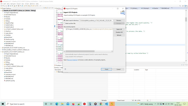

    此外、您提供的链接似乎讨论了 audioechHAL、它与我遵循 SDK 中提供的 I2Secho 示例不同。
    当我尝试在 SDK 中搜索 AudioechoHAL 时、我看不到这些示例。
    还尝试了最新的 Simlink SDK 之一,即使在那里,我也看不到您引用的示例。
    您能不能就 I2Secho 示例向我提供指导,该示例的详细信息在前面的问题中提供。

    我误解了您指向不同的示例。
    现在、我已经了解了、让我重新验证并弯曲引脚 DIO14以使其返回。

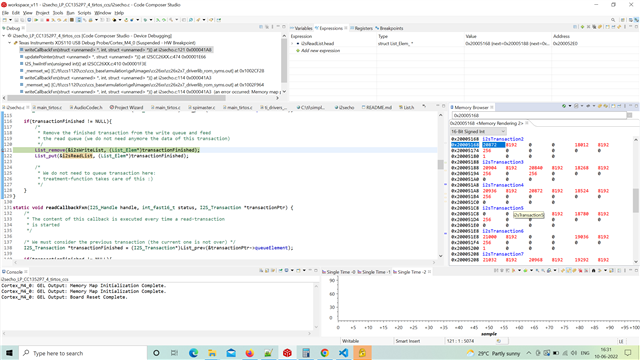

    在尝试调试时,我尝试点击 i2sReadlist.head buffer,当我打开该指针的内存并尝试保存内存以最终转换为.wav 格式时。 我看到如下所示的存储器
    这里显示了 I2sTransactions 1...10...并且在我运行和停止时也能看到非常一致的值。
    基本上、我想从缓冲区转储16位 PCM 值、并将其转换为.wav 格式、然后播放它。
    我的存储器检查和导出是否正确。
    我正在尝试点击 i2sBufList 缓冲区,但不明白为什么有10个缓冲区,前半部分用作读列表,后半部分用作写列表。
    我想基本上转储音频,看看噪声是否已经在缓冲区中,或者当我们通过 DAC 时。
    感谢您运行的其他测试。
    音频数据(PCM)存储在名为 buf1...buf10的缓冲区中。
    所有的缓冲区都按顺序通过读取和写入列表。

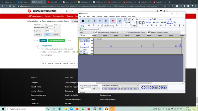

    谢谢 Arthur。 我尝试过,但听到的蜂鸣音非常小(猜它只与256字节大小的10个缓冲器有关)。 仍然没有足够的说服力来判断音频是否干净。
    在中间,为什么32位 PCM?...我认为我们得到的是16位 PCM,对吧?
    原因是、即使在使用单声道输入时、我们仍将音频视为立体声。
    您也可以使用这些设置导入航迹。 它的声音将是一样的。
    我也这么做了...但我的音频效果不是很好。
    我只点击256*10 = 2560字节= 1280 -16位样本= 1280/8000 = 0.16秒,我的理解是否正确?
    我得到的是下面的,我正在播放歌曲,但几乎没有任何部分的歌曲。
    另一个观察结果:当我检查内存时,您会期望 buf1到 buf10位于连续位置,但我看到 buf10位于 buf1之上,使它不连续。
    e2e.ti.com/.../rawdata_5F00_8k_5F00_wave.zip
    我看到我的音频只有0.08秒,而我期望的数据值是0.16秒....
    音频也有噪声。
    您能告诉我我缺少了什么吗?
