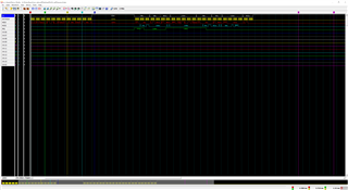

设置密码命令为16字节、但 TRF7960A 只有12字节 FIFO。 因此、客户发送了12字节+ 4字节= 16字节。
这里是 MCU 和 TRF7960A 之间的 SPI 波形。
SLIX2_SetPassword:命令开始到命令结束。
在 SPI 数据的开头有5个字节的标头、因此在前半部分总共发送17个字节(5+12字节)。
SLIX2_SetPassword (zoom):放大命令的后半部分。
在第1个圆圈中、IRQ 被生成、IRQ 寄存器(0x0C)为0x80。 这是 IRQ_TX。
然后、第二个圆圈剩余4个字节、并带有前导字节(0x3F)、因此总共5个字节。
如您所见、就在第2个圆圈之前、会生成另一个 IRQ、并在第3个圆圈上读取 IRQ 寄存器。
寄存器值为0x40。 这是 IRQ_srx。
该代码基于 TI 示例(trf79xxxa.c)。
当代码运行线路#505 (while loop)并且调用 TRF79xxA_irqHandler ()时、IRQ_srx 会发生。
然后返回 G_sTrfStatus="RX_COMPLETE "、并生成 g_sTrfStatus="TX_ERROR"。

    我不知道这种问题。 下面是描述 TRF7960A 和 TRF7970A 之间差异的唯一文档(见第4页):
    https://www.ti.com/lit/sloa158
    我不知道客户想要使用 TR7960A 的原因、但更好的选择是 TRF7964A、它基于 TRF7970A、但没有 P2P 和卡仿真功能、并且具有更大的 FIFO。 当不需要 P2P 和卡仿真时、使用 TRF7970A 开发的软件也可以在 TRF7964A 上运行、而不会发生任何变化。

    您好、Koichiro、
    改用 TRF7970A 没问题。 TRF7970A 和 TRF7964A 彼此完全兼容、唯一的区别是 TRF7964A 不支持 P2P 和卡仿真模式。 对于读/写器模式、没有区别。
