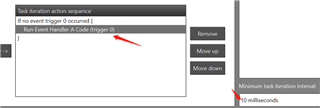

环境:Sensor Controller Studio。 硬件:购买的开发板。 修改了例程:LaunchPad 的 LED PWM。
客户希望验证 timer2事件触发器部分中的模块、该部分中复制的代码如下:
1ms 后、定时器通道1打开传感器电源、然后通道2触发1ms 以上的中断、检测中断中的传感器数据并关闭传感器电源、然后进入下一个周期。
按如下方式更改代码: 将上电引脚更改为红色指示灯、然后翻转中断内部的绿色指示灯。
问题:现在是一个稳定的红色灯、绿色灯不会亮起、客户怀疑它没有进入计时器中断。 接下来该怎么办? 此协处理器是否支持 imer2事件触发器?
该例程被清晰标记、完全复制、是否存在配置缺失或代码丢失? 使用索引自动添加中断函数、并且例程为0。
您可以帮助检查此案例吗? 谢谢!
樱桃
    您好、Cherry、
    根据 Sensor Controller Studio 用户指南、代码看起来正常、 在"任务测试"下、请确保从"任务迭代操作序列"中删除"运行执行代码"、并从"可用任务迭代操作"中添加"运行事件处理程序 A 代码(触发0)"。  您还需要在"事件处理程序 A 代码"内使用与"执行代码"中原内容相同的有效逻辑、以便事件完成一些任务、例如闪烁的 LED。
    Ryan
    您好、Ryan、
    感谢您的帮助、客户按照您给出的步骤操作。 它确实可以运行到中断、 但速度可达10ms。 客户打算在我们层面实施触发事件。
    谢谢、此致、
    樱桃
    为了获得更高的定时器分辨率、将时钟源(使用  timer2SetClockSource)从 TIMER2_CLOCKSRC_LF (32kHz)更改为  TIMER2_CLOCKSRC_MF (低功耗模式为2MHz)或 TIMER2_CLOCKSRC_HFDIV2 (工作模式为24MHz)。  请参阅 Sensor Controller Studio 用户指南的计时器2模块。
