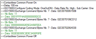

我们正在尝试读取基于 RF430FRL152H 并采用 NFC-V 类型协议的 NFC 补丁。
我们有一个读取器 TRF7970A BoosterPack–器件型号 DLP-7970AB 与 MSP430 LaunchPad (MSP-EXP430F5529LP)相结合。
但我们最多只能读取0xFF 块、在读取命令中、我们只能发送1字节的块编号(仅 LSB)而不是2字节。
您能帮助我们从补丁中读取所有0x7FF 数据吗? 读取块所需的命令模式。
(我们现在使用基于 sola227b 的 TI NFC 工具 GUI 和固件来读取数据)

    ISO15693标准只允许对256个内存块进行寻址。 因此、读取命令中的块编号也被限制为一个字节。 RF430FRL152H RF-STACK 提供额外的定制命令、用于访问256以外的存储器块。更多详细信息、请参阅《RF430FRL15xH 固件用户指南》(www.ti.com/.../slau603)中的第4章。
    Andreas。

    要 从  RF430FRL152H RF-STACK 读取单个块和多个块、应在定制命令中为标志设置什么值?
    镍薄型 J、
    这些标志与标准命令的标志相同。
    读取单个块和读取多个块有不同的自定义命令(请参阅固件用户指南(https://www.ti.com/lit/pdf/slau603)中的第4.7章
    请注意、可用(非易失性) FRAM 存储器可以完全覆盖标准命令的块编号范围0x00至0xFF。 上部块位于(易失性) SRAM 中。
    Andreas。

    您好、Nithin J、
    UID 是可选的、不是必需的、只要您在读取器字段中只有一个标签即可。
    我尝试了以下命令、该命令正在工作:
    标志0x02-1字节
    命令代码-0xC0 1字节
    MFG 代码- 0x07- 1字节
    块编号0x00 (LSB)- 1字节
    块编号0x06 (MSB)- 1字节
    CRC
    Andreas。

    我再次使用微型假肢读取器尝试了定制命令、它按预期工作。
    我唯一的障碍是、RF430FRL152HEVM 在启用读取器 RF 后需要一些上电延迟。
    我尝试了 RF430FRL152HEVM、对传感器集线器固件进行了编程、还使用了空白 NFC 堆栈(制造表面)。
    两者都按预期工作(请参阅读取块0x600至0x603的通信日志)。
