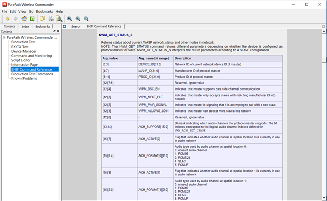

 当使用命令"EHIF_CMD_at_DET_THOLE"和"EHIF_CMD_RFT_RXTST_RSSI"读取信号值时、CC8531断开连接
    看到这种情况时、您是使用 PurePath 无线命令器、还是使用其他器件作为主机控制器?
    "断开连接"是否意味着您完全无法与器件通信? 这是通过 CC 调试器还是其他一些连接进行连接?
    发送这些 EHIF 命令时是否使用生产测试映像? 这两个命令仅受生产测试映像支持。
    Daniel
    我正在使用外部控制器(MCU)向 CC8531发送命令、我想读取屏幕上的主机(CC8531)"RF、AF"级别显示、在仿真调试发现它将产生"BV_EHIF_EVT_SPI_ERROR"错误、从而导致 CC8531复位、断开连接。
    谢谢。
    SPI_ERROR 标志指示命令使用错误。 您提到的命令仅适用于生产测试映像。 您是否在 CC85xx 器件上使用生产测试映像?
    不是为了生产、我只想使用 MCU 来读取 CC8531射频信号强度、音频信号强度并实时在屏幕上显示它们、是否有任何方法可以实现?
    您尝试使用的命令仅适用于生产测试映像。 如果需要、您可以在 PPW Commander 中对该映像进行编程。 如果您在 CC85xx 器件上运行不同的映像、这些命令将不起作用、这就是您看到 SPI 问题的原因。
    您可以尝试  在主机控制模式下支持的 NWM_GET_STATUS_S 和 NWM_GET_STATUS_M。 此命令返回 RSSI 和其他音频统计信息。 您可以在 PurePath 无线命令器帮助中阅读有关这些命令的更多信息:
