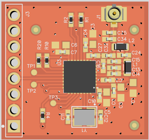

Andreas -我有一个用于 TRF7970A Made 的分线板、它运行良好。  我正在细化不同的天线设计、性能不是我所期望的。  有100件事会影响性能、我想知道我是否可以向您发送原理图和 Gerber 文件供您审阅和评论。  我们将在下个月从原型迁移到产品、非常感谢您审查硬件设计。
这是我可以在这里获得的服务吗?
我不要求修复任何问题、只是为了确保优化这些问题以实现最佳性能、并且我将遵循最佳实践。
Mike。
    此外、我不确定是否已启用全射频输出。  我有一个频谱分析仪、我可以对其进行测试。  我现在将这样做并告诉您。
    在 U.FL 输出连接器处、我将获得17.2dBm 的功率。

    我的天线调优能力得到了提高。 我能够在露天条件下以超过3英寸的距离扫描带有2环线天线的卡。
    因此,我感觉更有信心,但仍会重视您的评论。
    尊敬的 Mike:
    放置方式正常。
    如果您遵循天线匹配组件的参考设计、则 J1应匹配为50欧姆。 这意味着、只要您的天线也经过调优并匹配50欧姆、您将始终获得最大功率传输。 那么、只有天线的直径和形状才能影响读取范围。
    TRF7970A 将在5V 电源时输出最大 TX 功率、并且芯片状态控制寄存器(0x00)中的位4 = 0。 请参阅 数据表中的表6-25

    Andreas - L1和 L2的容差应该是多少?  我指定了5%的器件、但它们只有10%的库存。
    如果我在 J1处匹配阻抗、那么在这两种情况下进行传输时、应该在该处测量输出功率是多少?  位4 = 1且位4 = 0?

    尊敬的 Mike:
    我建议电感器具有5%的容差。
    输出功率应如 数据表的表6-25中所示。 由于匹配网络的损耗、我预计50欧姆匹配点的功耗会稍低一些、但它应该在该功率范围内。
