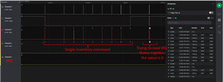

下一步是将读取器应用移植到我的定制开发板。 为此、我将 MCU-TRF7970A SPI 通信的实现方案集成到了读取器应用中、以便保持相同的结构并尽可能少地进行修改。 我现在面临的问题是、发送单个插槽资源清册命令后不会出现 IRQ、如下图所示。 我甚至尝试自己读取寄存器、但值仍然为0x00。
我通过 MCU 和 TRF7970A 之间的通信连接系统输出、这对应于单次执行函数 NFC_findTag (NFC_app.c)和.csv 文件中的逻辑分析仪数据(更新.Sal 文件失败)。

    大家好、我发现我的代码有问题。
    我在 SPI_Rawwrite 函数中遇到错误、并且发送了以下资源清册命令:0x3F、0x8F、0x91、0x3D、0x0、 0x30、0x6、0x1、0x0、这是错误的、 因为不应发送值0x3F。 删除此值后、在发出库存命令后、SS 线路变为高电平~1.6ms 后、中断发生。

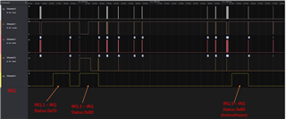

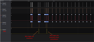

    3. 我在当前实施中测试了读取 NFC 标签的情况、并观察到以下情况:
      1. 无 NFC 标签:在实施 NFC_appIso15693 (NFC_app.c)之后、会发生两个 IRQ。
        发出资源清册命令后、第一个 IRQ 发生、IRQ 状态为0x80 (单字节读取- 0x4C)。 由于没有 NFC 标签、目录失败并且应用程序用完全防冲突例程进行搜索、此例程也发出一个目录命令。 对于第二个 IRQ、IRQ 状态也是0x80 (同样、单字节读取- 0x4C)。 到目前为止、非常好。
      2. 使用 NFC 标签:第三个 IRQ 发生、我认为这是正常的、因为 NFC 标签"被检测到"。 但是、所发生的情况似乎不正确:
        1. IRQ1发生且 IRQ 状态寄存器被读取(0xC0)。 查看数据表后、我了解到 Tx (Bit7 Set)和 Rx (Bit6 Set)都在进行中。
          在处理中断(TRF79xxa_processIRQ、tf79xxa.c)时、一切似乎都出错、因为执行处于"其他"条件(中断寄存器未正确设置)、FIFO 在 TX 之后复位。
          IRQ 状态应为0x80和0x40、对吧?
        2. IRQ2在第一个 IRQ2 ~1.3ms 后出现。 这发生在上述点所述的 FIFO 复位之后。
        3. 由于无法找到 NFC 标签、IRQ3由于防冲突例程而发生。 IRQ 状态为0x80。
    有什么想法我的实施可能会有什么问题?
    此致。
    您好、JBF:
    在分析日志文件和 csv 文件后、我发现您已在连续模式(0x3F)下寻址 FIFO、但随后您发送直接命令0x8F 和0x91。 这必须在对 FIFO 寻址之前完成。
    请参阅 sloc297的 SPI 捕获屏幕截图(ISO15693):

    您好、Helfried、
    感谢您的留言。
    关于第3点、我的问题是 IRQ 状态寄存器是0xC0。 我后来在 这里发现 、0xC0的状态意味着 Tx 事件的处理速度不够快。
    我认为我设法解决了这个问题、因为 IRQ 状态寄存器现在是0x80表示第一个中断、而0x40表示第二个中断。 但是、如果您可以共享 SPI 日志以将其与我的日志进行比较、我仍不胜感激。
