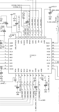

大家好、TI 支持团队
这是对应用于以下基准电路的电感器的询问。
是否必须应用适用于 L2、L5~8和 L10~15的6N8值?
为什么将电感器应用到该器件?
如果将其删除、可能会出现什么问题?
谢谢。
mj
    尊敬的 MJ:
    我认为添加这些是为了通过 FCC (以抑制高速数据和时钟线路的杂散发射)。 我还建议将它们包含在您自己的设计中。
    Alexis
