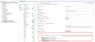

软件 SDK: simplelink_cc13x2_26x2_sdk_5_20_00_52
项目:C:\ti\simplelink_cc13x2_26x2_sdk_5_20_00_52\examples\rtos\lp_CC1312R7\ti_wisunfan\ns_cap_node\
如下面的快照所示、客户发现"PHY 频率"的设置与"Center Frequency Channle 0"不一致。 请澄清。 谢谢你。
    您好、Jerry、
    [已编辑、请阅读下一篇文章。]
    玛丽·H.
    您好、Marie、
    因此  ,可以更改“PHY 频率”,并取决于现有网络加入,对吧?
    此外、我发现 LP_CC1352P7_1的示例设置为 918.2MHz。 至少是9xxMHz。
    您好、Jerry、
    我的最后一篇文章是错误的、让我解释一下:
    PHY 参数选项卡包含无线电设置、但这些设置在使用 TI Wi-SUN FAN 堆栈时不直接相关。 请忽略您在此选项卡中看到的内容。
    请使用中心频率信道0查看传输的中心频率。 如果您希望更改频率、则需要选中 Select a Custom Channel Plan (选择自定义信道计划)框。
    玛丽·H.
    您好、Marie、
    感谢您的澄清。
    但它似乎并不一致。 如果中心频率通道0为902.2 (MHz), 为什么 PHY Properties-->频率的值设置为868 (MHz)?
    请注意,对于 LP_CC1352P7_1示例,PHY Properties-->频率设置为 918.2MHz。
    在解释中、它只描述了频率值不应被设定为非特征值。
    您好、Jerry、
    PHY 属性设置用于将无线电置于正确的模式。 正如我说过的、请不要介意这些设置。
    玛丽·H.
