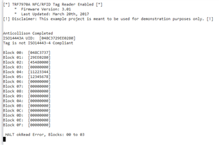

使用附带 TRF7970A BoosterPack 的 MSP430 Launchpad。 我有 Mifare 超轻型 C 标签可与之通信。 我在 CCS 上使用的是读取器演示项目之一。
我的问题是、如果是 Mifare Ultralight C 标记、当我发送 halt 命令时、它会再次应答 REQA 命令。但它只应在进入 halt 后应答 WUPA 命令。

    关于您的客户问题、当标签在 REQA 命令的暂停状态下应答并且我们假设标签工作正常时、标签似乎没有处于暂停状态。 要达到 HALT 状态、标签必须在不同命令的驱动下进入之前的不同状态。 客户必须验证达到 HALT 状态的顺序是否正确。 此外、射频字段的丢失会使标签返回到空闲状态、即标签应答 REQA 命令的状态。

    我正在使用 TRF7970ABP_RFID_Reader_Demo 项目。 已经有一个名为 ISO14443A_sendHalt ();的函数。
    通过 REQA 命令选择标签后、我调用此函数。此函数返回成功。 停止后、我无法读取标签数据。 但是、当循环再次使用 REQA 运行时、标签会回答。 我已经尝试过、注释掉了关闭射频场的线路。

    我使用 了您通过 TI 驱动器提供的固件源代码。
    客户投诉称 HALT 命令对其 Mifare Ultralight 标签无效、并且从标签获得响应、当它处于 HALT 状态时不应发生。
    我无法确认此行为。 当发送 HALT 命令 A 时、通过 UART 输出从固件获取 ok 消息、并且在尝试从标签读取数据后、我收到错误消息、这是预期的结果。
    请参阅 UART 输出的屏幕截图(在"Halt ok"和"Read Error"之间缺少换行符)
    Helfried

    因此 、显示的输出将重复、通过 REQA 命令激活 TAG、然后读取成功 、然后在读取错误后停止。 然后循环重复 标记响应 REQA,再次读取正常,停止正常,再次循环重复。
    因此、停止后、标签再次响应 REQA (0x26)命令、这不应发生。 HALT 标签应仅响应 WUPA (0x52)。我附加了标签数据表中的状态图。

    我很清楚、在对防碰撞回路至关重要的停止命令之后、标签应该保持安静、但我不知道如何提供帮助。 我已经测试了客户提供的固件、它按预期工作。 在执行 halt 命令后、标签没有响应。 我也在屏幕截图中记录了这一点。
