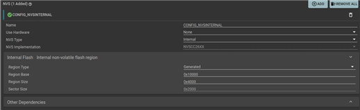

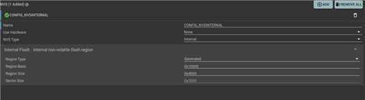

我使用 NVS 将一些信息存储在闪存(永久存储器)中。 我在按照 nvsinternal 教程进行操作(用于 TI-RTOS、CCS 编译器)。 教程工作正常。 我尝试将该教程复制到我的项目中、现在在我的项目中它不起作用。 我查看了这两个文件的配置、它几乎是相同的。
示例:
Example configuration
我的配置:
My configuration

    增加 NVS 内部闪存区基地址(例如0x52000)、如果不起作用、请进一步详细说明您尝试将 NVS 功能合并到中的应用程序的内容并提供.map 文件 (构建后位于输出文件夹中) 然后再尝试添加 NVS 模块。
    Ryan
    您好、Ryan、
    感谢您的回复。 我增加了内部闪存区域(增加了.cmd 文件中的闪存大小)、但它不起作用。

    无需更改命令链接器文件。  我的目的是让您将 SysConfig 中的 NVS 模块更改为 0x52000、 以便它不会干扰项目使用的闪存。
    Ryan

    此外、将区域基地址更改为0x52000也不起作用。 是否可以是 SimpleLink 的版本? 我有4.20.0.35、该示例使用5.20.0.52。
    Nazaret。

    您基于哪个 BLE 示例?   GapBondMgr 的 Simple NV 模块应该已经使用了一个 CONFIG_NVSIONNAL ,因此您应该为自己的目的创建第二个 NVS 实例。  我能够在 v5.20 SDK 的 simple_peripheral 示例中添加 CONFIG_NVS_0、而不会出现任何问题。
    Ryan
    您好、Ryan、
    我找不到我使用的简单外设示例(我的项目基于它)。 但 nv 内部使用的 nv i 示例。 我将尝试下载一个新的 BLE 示例。
    添加新的 NVS 实例时、基区是否为0x10000? 我想这两个实例都必须有扩散器、不是吗?
    P.D:谢谢 Ryan! 它最终会起作用。
    谢谢、此致、
    Nazaret
    我很高兴听到您解决了这个问题。  我已将新的 NVS 基地区更改为更高的闪存页、这样它就不会与 应用使用的闪存发生冲突。
