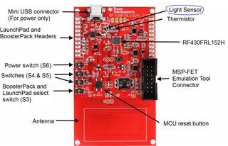

早上好、我有一个请求。
我有 rf430frl152hevm 评估套件、我一直在使用它、我想知道这个项目中使用的光电转换器的器件型号、因为我喜欢它的响应、它对未来的项目很有用。
感谢你的帮助。 谢谢
    您好、Sergio、
    此电路板上使用的光传感器是 Vishay 的 TEMT6200FX01。
    Helfried
    非常感谢。 你人很好。
