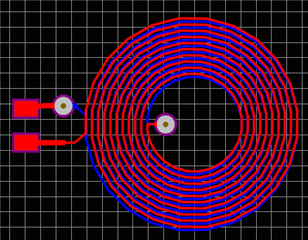

我最近使用 PCB 来设计感应器的天线。 一些参数如下:
层数= 2
匝数= 10
布线宽度= 5mil
布线间隔= 5mil
内径= 148密耳(大约)
外径= 348密耳(大约)
铜厚度= 1.0Oz-Cu
顶部和底部之间的间距= 20.87mil
根据计算、电感约为2.37uH。 为了在13.56MHz 附近共振、总电容约为58pF。 在 sloa217中、我看到芯片的内部电容大约为35pF (±10%)、所以我使用了5-35pF 可调电容器进行调优。 但是、当我使用 TRF7970来识别标签时、标签只能在非常靠近读取器天线(PCB 上的接线位置)时才能识别、而当标签放置在读取器天线的中心时、标签完全无法识别。 是什么原因导致了这种情况? 根据一般情况、应在读取器天线的中心获得最大识别距离。 这是因为标签的天线太小、磁通量不足吗? 我能否使用高磁导率材料(如铁氧体)对其进行改进? 或者、谐振频率可能仍然不接近13.56MHz (因为我使用的是线缆)?
此外、我使用了 sloa217文档中提到的 SDTR1103-HF2-0002K 作为标签天线、并获得了良好的效果。 但它需要站立、我的项目不允许我这样做、所以我想让扁平天线(或高度不超过5mm)的长度和宽度在10mm 以内、我想知道是否有这样的天线产品 (使用能够获得3cm 读取距离的 TRF7970读取器)? 或者、PCB 天线能否在该尺寸下实现这种效果?

    根据我的经验、使用这种小尺寸天线很难实现3cm 的距离。 如果您有这种空间限制、则可能有助于切换到矩形天线设计。 器件 TMS37S114具有内置天线、尺寸为4mm x 4mm。 对于该器件、我们有一份应用手册、其中介绍了读取器天线如何影响工作范围。 也许您必须更换读取器侧的天线才能达到3cm。
    https://www.ti.com/lit/scba035
    Helfried

    我用方形天线对其进行了测试、识别距离约为2cm。 看起来很棒。 由于可调电容、我认为这次我购买的另一个读取器的调谐效果很好、因此在写入数据时很平滑。 因此、我认为以前无法写入数据的原因是谐振频率处理不当。 因此,我的问题到目前为止已基本得到解决。 感谢您的帮助!
