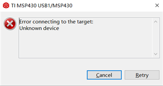

我尝试使用 FET430UIF 来调试 RF430FRL152H 芯片、但当我连接时、CCS 会显示
我已按照建议连接相应的电路、并已仔细检查 CCS 配置。
之后、我尝试使用 IAR 和 FET-Pro430、但都失败了。 我想知道问题发生在哪里、或者如何找到这些问题?
祝你一切顺利
    您好 Wilson、
    如果开关 S6未设置为"电源"、通常会发生此错误。 有关详细信息、请参阅用户指南第2.1章(https://www.ti.com/lit/pdf/slau607)。
