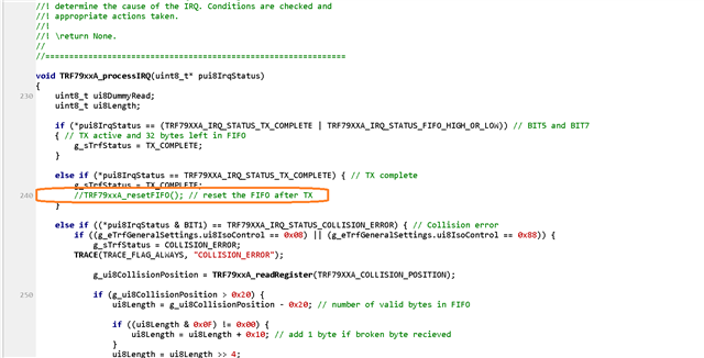

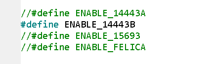

我正在使用  TRF7970A 并基于参考设计测试定制13mhz RFID 读取器板。 (如果需要、我可以在私人消息上共享原理图)。
我在 北欧 Nrf53平台的 sloc297c 上使用演示代码,使用连接到 TRF7970A 的 SPI。
至于射频、我可以看到天线测试点上的峰峰值为23V-24V。  当芯片充当读取器时、我还可以在示波器上看到清晰的13mhz 音调。
当我将卡保留在 天线板上时、卡会作出响应。
但是当我得到 RX_COMPLETE 事件时、会在 tf79xxa.c -> void TRF79xxA_processIRQ (uint8_t* pui8IrqStatus)-> TRF79xxA_readRegister (TRF79XXA_FIFO_STATUS)中报告该事件、始终在 FIFO 中返回0字节。
我在这里有完整的 SPI 事务日志... 请注意、"SPI-TX"只是单个 SPI 写入事务。  "SPI-TX-TX"后跟 "SPI-TX-Rx"是写入+读取的单次事务。
请参阅 以黄色标记的 RX_COMPLETE。 下一个
[2021-09-29 08:18:24.661] RX_COMPLETE
[2021-09-29 08:18:24.661] SPI-TX-TX:5c00 \。
[2021-09-2908:18:24.661]  SPI-TX-Rx:0000。 <<应具有有效的 FIFO 字节计数、而不是零。
您能否查看我 的初始化序列是否正确以及接收字节计数为何始终为零?

    >>是否可能存在计时问题? 如果 TX 完成后 FIFO 被清除、也可以清除 RX 数据。
    我进行了一个快速测试、在 TX 完成后注释出 FIFO 已清除、但在零 FIFO 计数 RX_COMPLETE 事件时仍然如此。 请参见下面的。
    根据我写入 REQB 和 SOF 的跟踪日志、大约为8ms。  您认为这样的声音对吗? 我的下一个选择是在示波器上捕获 SPI 捕获。
    请告诉我 、您是否能想到您希望我尝试的其他任何东西。
