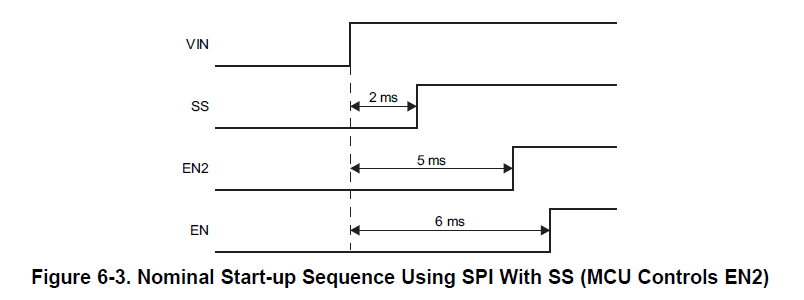

我的客户询问  使用 具有 SS 配置的 SPI 断电和上电的顺序
在断电期间、EN=0 EN2=1。
问题是、重新加电时、是否有针对此 IC 的任何序列请求?
在 EN=1之前,是否有任何要求?  首先启用 I/O_1和 I/O_2和 SS,然后启用 EN=1?
    Isogai、您好!
    要启动 TRF7970A、应保持数据表第6.3.3章(图6-3)中定义的序列:
    如果控制接口运行模式的 I/O 线路0 -2未固定连接到电源线路、则它们必须在芯片启用前保持稳定。
    Helfried
