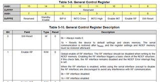

在某些用例中、我想在我的设计中禁用 RF430CL330H。 我想到的是硬件和软件。 对于硬件、我认为我可以拉低其复位引脚或在其电源线中添加电源开关(但会增加组件和成本)。  开关侧、不确定我是否可以这么做。
我想问:
1.禁用 IC 的方法是什么?
2.长时间后,是否会有副作用或问题?
KIEN
    您好、Kien、
    禁用对应答器的射频访问的软件解决方案是将通用控制寄存器中的"使能 RF"位设置为"0"。
    Helfried
    您好、Helfried、
    感谢您对软件解决方案的回答。
    硬件解决方案如何:如果我一直拉低 RESET 引脚、是否存在任何问题?
    Kien Nguyen
    您好、Kien、
    硬件解决 方案将复位引脚拉至低电平的时间更长时、我不会看到任何问题。
