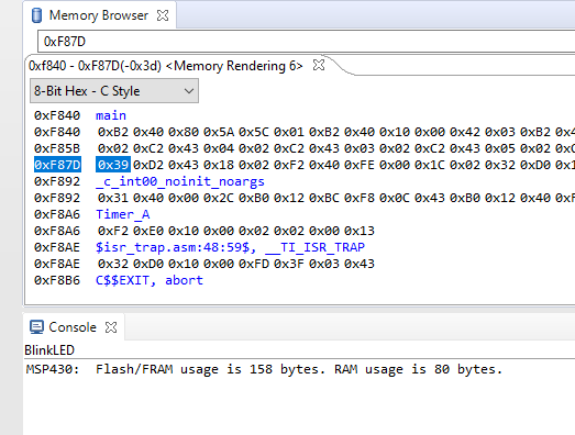

大家好、
调试时、它始终为我提供以下内容:"在地址"0x4424"处断开、没有可用的调试信息、或者在程序代码之外。" 当我查看"Disassembly"时、它给出了"430C  CLR.W   R12"。 老实说、我不是很明白这个错误。 这是否是链接器的问题?
    查看存储器映射时、它会给出0x0    0xFFFFFFFF      RAM
    那么、我想它与内存分配有关系吗? 链接器文件应正确:

    您好、Hauke、
    您是否使用过我们的任何示例代码作为 起点? 如果是、您使用了哪一个?
    您是否可以在此处发布项目(CCS 导出为 ZIP 文件)? 然后我可以尝试在我的一侧重新构建它、以便更好地了解问题。

    说实话、我使用的软件其实并不重要、我也可以使用这里的官方软件:
    但我认为我不够精确。 当我自动运行项目时出现此错误。 然后、在停止后、它跳转到该错误代码。 但更糟糕的是、我无法在调试模式下运行项目时停止该项目。 然后、它总是输出:MSP430:目标 CPU 停止时出现问题:内部错误。 它执行代码(我看到这是由于运行 LED 项目时的 LED 灯)、但我无法停止它。 电源应该可以、已经在想过了。

    很抱歉、但这对我来说不起作用。
    我正在加载项目。 打开存储器浏览器、将0xF87D 中的值更改为0x39、然后单击"Resume"。 我仍然无法停止它、它仍然给出错误"MSP430:Trouble Halting Target CPU:Internal Error"。
    您好、Hauke、
    当查看您提供的屏幕截图时、我可以看到您的项目出现了问题。
    位于 0xF840的"main"函数是包含 ISO 存储块的锁定位的存储器。
    请检查您的项目、尤其是链接器文件。 不同的工程具有不同的链接器文件。 您发布的是具有 NDEF 消息支持的项目。 这是您想要的吗? 默认工程 根本不包含"main"函数、因为这是 ROM 代码的一部分。
    有关存储器区域的更多信息、另请参见固件用户指南(SLAU603B)中的2.11章节。
    我建议导入 完整 的默认工程、并检查您是否能够调试该工程。
    Helfried
    您好、Helfried、
    非常感谢您的回复。 最后,这是一件非常愚蠢的事情。 你是对的、我设置的程序中有一些内容
    P1SEL0 = 0x00;
    P1SEL0 = 0x00;
    将它们都设置为0xF0可解决此问题。
