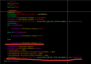

尊敬的 TI 团队:
 我有一个项目使用 CC8520,当固定频率调制为2.404Ghz 和2.460Ghz 时、将出现以下波形,原因是什么?
    您好的开关、
    我正在研究此问题并与软件专家联系。
    遇到这种情况时、您是使用定制硬件还是仅使用 TI 产品?
    最棒的
    根据 CC85xx 系列用户指南、 RFT_TXTST_PN 命令要求您处于生产测试操作、并且 您应该在 使用命令之前和之后执行器件复位。
    如果您想使用此命令、是否可以使用 PPW Commander "Command and Monitoring"工具尝试使用此命令并报告结果?
