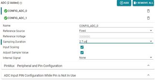

    对于 ADC:
    我的问题是、当我将内置3.3V 引脚连接到 ADC 引脚时、程序会正确对其进行采样并将其存储在数组中、如下所示:
    但是、当我将 同一 ADC 引脚连接到信号发生器探针时、它不会像我在 Excel 上绘制该数组一样进行正确采样、它不会提供我所需的信号。
    这可能是由于采样时间所致、但我尝试使用 SysConfig 配置采样时间、如下所示:
    但几乎没有任何变化。 我将使用此示例提供的默认 ADC 配置。  有什么建议?
    谢谢你。
    "采样持续时间"和"采样率"之间存在混淆。
    我建议查看显示如何执行连续 ADC 采样的示例 adcBufContinu模糊(dev.ti.com/.../node
