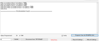

调试完成后、我尝试通过 GUI 将代码上传到定制板、使用 TRF7970EVM 连接 RF430FRL15xH
在尝试上传之前、我检查了 TRFP7970ABP + MSP430G2553板是否成功连接到 PC。
我尝试通过 GUI 中的"RF Programming (射频编程)"选项卡上传代码、我可以看到有错误
在这种情况下、我应该怎么做?

    您的代码图像似乎覆盖了不受支持的存储器区域。
    无线下载(OAD)依赖于 ROM 固件的 ISO 块映射、可在 《RF430FRL15xH 固件用户指南》的第4.5章中找到。 您只能写入有效的 ISO 块。
    还请注意、ROM 固件在 FRAM 中使用中断矢量和其他控制变量。 如果您的代码映像使用不同的内容覆盖这些值、则 OAD 可能不再可用。 即使是 ISO15693访问也会以这种方式中断。 那么唯一的替代方法是通过 JTAG 进行访问。 无论如何、JTAG 访问是最灵活和方便的代码调试方式。

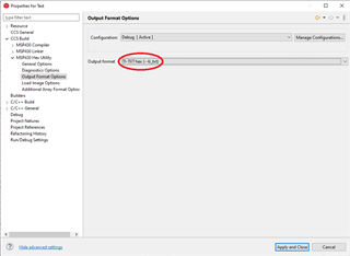

    要使用 OAD、我需要将.out 文件转换为.txt 文件
    为了生成 .txt 文件、 我按如下方式编辑项目的属性
    它的格式是否适合 OAD?
    4.关于 OAD 中发生错误的地址
    写入 F880 (块3)时出错。
    我应该检查代码的哪一部分?、
    写入块3时、是否会发生错误?

    也许您最好将其翻译为 TXT、以便查看完整图像。 OAD 无论如何都需要它。
    可按如下方式启用 TXT 输出:

    现在我不知道为什么块3发生错误。 它可能已锁定。 您可以尝试通过 JTAG 擦除(写入0xFFFF)到整个 FRAM (0xF840至0xFFFF)、然后执行下电上电。 这样、器件将自动对 FRAM 中的 ROM 固件变量进行全新初始化。
