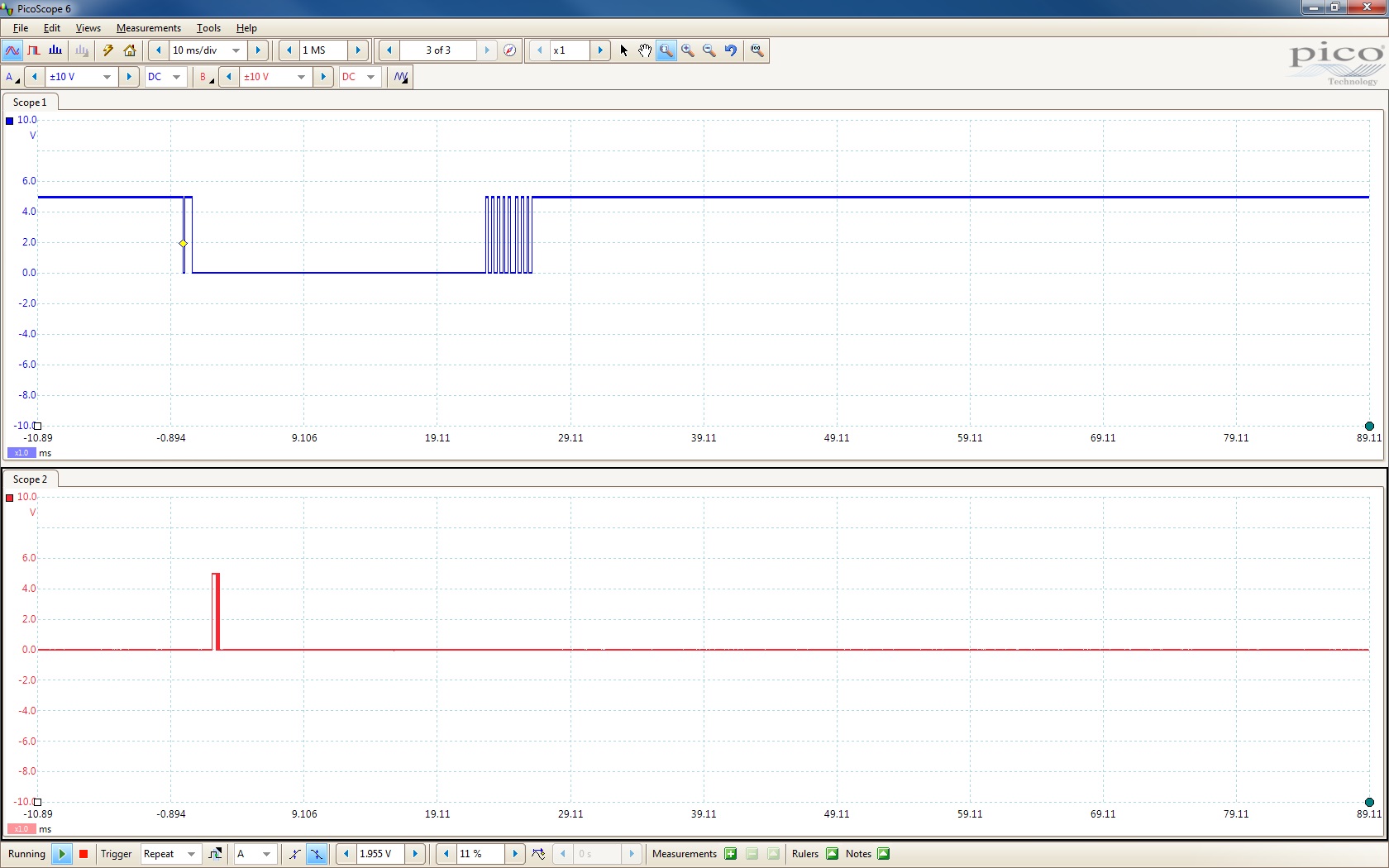

我尝试设计的系统执行两个参数(温度和湿度)的测量。 我将 TMS3705EDRQ1用作基站、并将 TMS37157用作发送测量结果的应答器。 TMS37157由电池供电。 执行温度和湿度测量(每1秒)后、结果存储在应答器的 EEPROM 的第8页中。
基站(TMS3705)正在发送第8页常规读取命令。 根据 TMS3705数据表、我使用模式控制写入字节(01111000)、持续时间为1.024ms (128us x 8)。 当 MCW 启动时、TXCT 最初处于高电平、持续128us、然后再次变为高电平持续512us、然后拉低持续384us。 在充电阶段(20ms)、TXCT 保持低电平、这在 MCW 之后。
约 在 TXCT 首次转换为低电平的2ms 后、SCIO 输出上的应答器将发送诊断字节0xAF、这表示天线电路工作正常。
充电周期结束后、发送第8页常规读取命令。 根据 TMS37157应答器的数据表中的说明、命令结构为00 (通用阅读页) 001000 (第8页)。 或0x08。 对于每个位、TXCT 被拉高、然后在数据表中指定的持续时间内被拉低。
TMS37157未回复。 但是,我有一个 MRD2EVM 板,用于向 TMS37157板发送“读取第8页”请求,并得到正确的响应,其中包含温度和湿度的相应值。 因此、很可能是转发器工作正常。
我的基站天线上的信号与 MRD2EVM 天线上的信号看起来相同。
TMS37157还需要15ms 的编程周期。 无论是否有编程周期、应答器都不会响应。
我出了什么问题?
请参阅以下我的 TXCT 和 SCIO 信号:

    如果天线上的信号在 TMS3705和 MRD2之间是相同的、则 TMS37157将进行响应。   唯一可能的差异就是 MS3705的场强变为低。
    您能否检查 TM37157是否确实没有发送响应、还是仅 TMS3705无法接收响应?

    很抱歉缺少附件。 我将重新发送示波器捕获。
    信号基本相同、唯一的区别是 MRD2具有更长的充电周期。 我根据数据表中的规格设置充电周期(20ms)。 不管怎样、我之前尝试执行一个更长的充电、但是我仍然没有收到 TMS37157的响应。
    请参阅随附的图像。
    第一个示例显示了我在 TXCT 和 SCIO 上的信号。 您可以看到 MCW、Read Page 8命令和 诊断字节、但 SCIO 上没有响应。
    第二幅图像显示了 MRD2天线上的信号。 TMS37157做出响应、而 MicroreaderII 应用显示第8页的正确内容。
    第三张图片显示了我的 TMS3705天线上的信号。 同样、我们可以看到更短的充电周期以及 TMS37157的响应。 通常、我应该在 SCIO 总线上看到解码响应、但由于没有这种响应、我认为 TMS3705不执行解码。 MCW 中的分频因子会自动调整(DATA_BITS [4:1]=1111)、但我也尝试了0000。
    除了更改控制寄存器中的 DATA_BITS 之外、我不知道还可以执行什么操作。 请告诉我您的建议。
    谢谢你。
    利维乌班努塔

    请检查您随 TMS3705发送的命令。
    读取页8的命令为0000 0100。 我从屏幕截图中看到的是0000 1000的模式、它表示读取第4页、该页未定义、TMS37157将不响应。
    在屏幕截图中、您可以看到标签的响应时间为3ms、这在命令错误时很常见。
    Helfried

    是的、最初我使用的是0000 0100、这确实是读取第8页命令、但标签没有响应。
    我是不知道的、我再次阅读了 TMS37157数据表、以查看是否有任何我可能误解过的内容。 在第17页上,表1的正文段说,"每个命令的元素都是从表的左到右发送的"。 在表中、命令字段先进入、MSB 先进入、然后进入 PAGE 字段、这将导致一个0000 1000命令。 所以我想我应该尝试一下。 当我尝试使用该替代方法时、我捕获了信号。 很抱歉给您发送了错误的消息。 但是、正如我提到过的、我多次发送的读取第8页命令没有显示任何区别。

    我找到了问题并进行了补救。 TMS37157的调谐电容值错误、天线电路在117kHz 频率下谐振。
