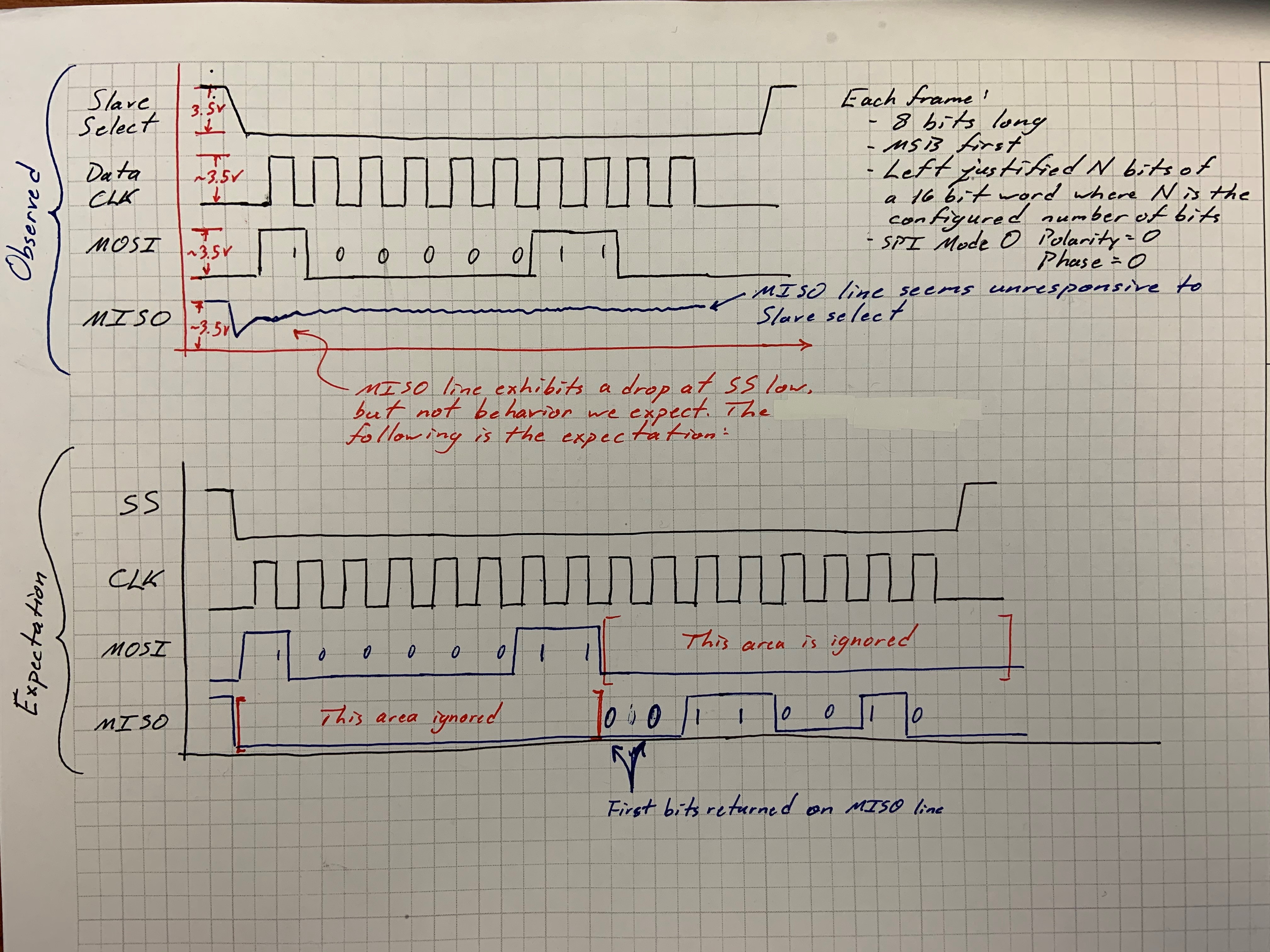

我正在使用 DLP 设计销售的 BoosterPack 来集成 TRF7970A 芯片。 我已经使用示波器来验证命令是否正确地发送到器件、但我正在遇到可能与初始化相关的问题。 初始化后、每当我尝试传输用于寄存器操作的命令或地址时、我都会在示波器上观察到以下行为(为草图道歉、这只是一个表示):
我认为我按照第49页数据表中的步骤正确初始化了 NFC 模块。 以下函数初始化 NFC 模块:

遗憾的是、通信期间从 MISO 线路中提取的所有数据始终返回0xFF、因为 MISO 线路始终处于高电平(请参阅上图)。
我的问题:我的初始化序列是否有任何错误? 我看不到任何问题。

    您好、Charles、
    您能否发布示波器快照?
    我建议尝试保持这种简单、并执行以下操作:
    根据您从数据表中确定的时序来增加 EN 和 SS 线路、然后读取寄存器0x0F RSSI 水平和振荡器状态寄存器来查看晶振稳定位是否等于1。 这是位6、因此读取的值应为0x40。
    这是在不进入器件初始化的其余部分的情况下测试 SPI 接口的最佳方法。
    使用示波器时、您还应检查 SPI 时钟频率。
    拉尔夫

    我已经根据数据表初始化了模块。 但它看起来仍然是芯片出现错误的。
    至于发生的情况、我可以说现在 MISO 线路一直大约为3V。 SPI 传输开始时略有下降、但 MISO 线路上的所有内容读取为高电平。 因此、响应始终读回为0xFF。 无论我发送什么命令。
    我已验证在 MOSI 上发送的命令是否正确。 但我无法从模块中获得有效的响应。
    SPI 时钟频率恢复为2MHz、正如我在代码中配置的那样。
    Charlie
    您好、Charles、
    您使用的是 BoosterPack 吗? 您能否仔细检查连接? 我讨厌询问这一点、但有一次我和另一位客户在这里花了一周时间、发现他在将 BP 连接到某些非 LaunchPad 开发套件时将其中一条 SPI 线路放置在接头上的一个引脚错误。 )
    您是否还检查了时钟的正确极性和相位? 该器件仅适用于一种 SPI 模式、即模式1 (极性= 0、相位= 1)。
