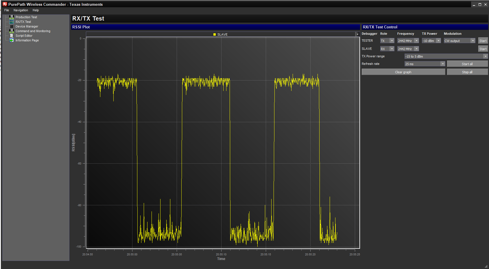

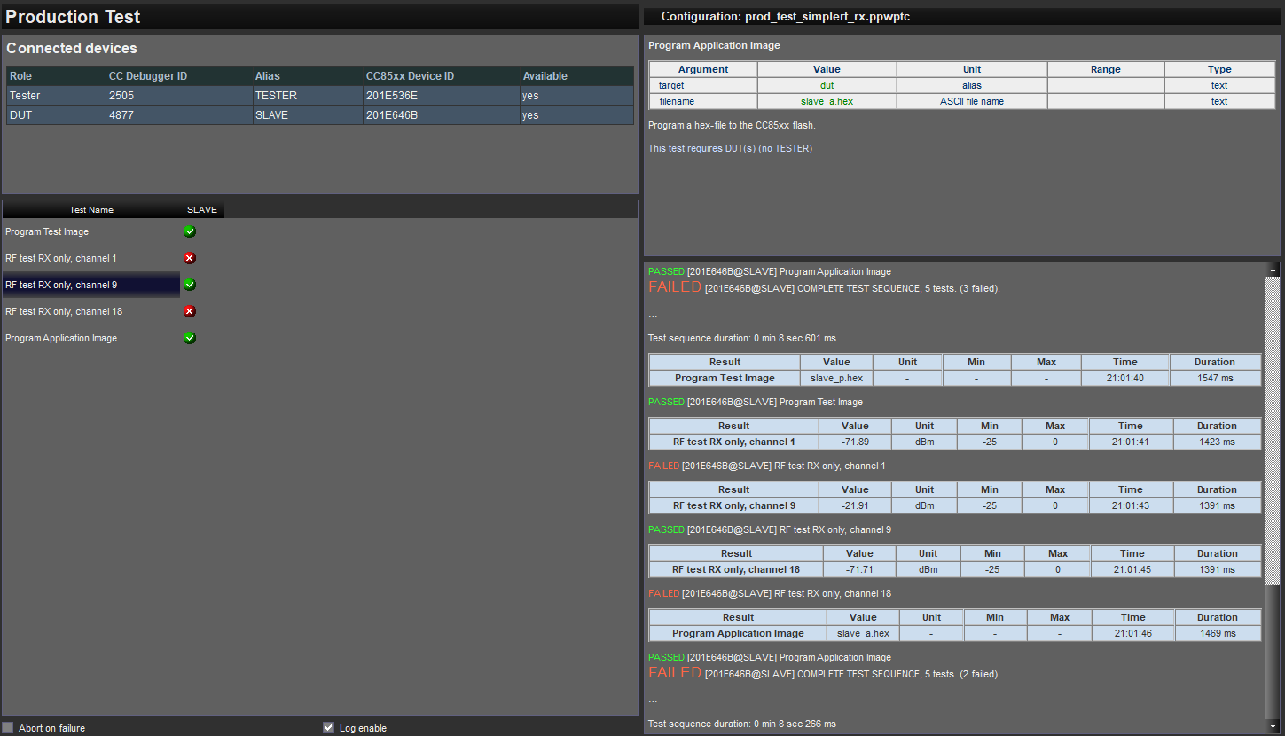

    您能否使用 PurePath 无线命令器中的 RX/TX 测试来完成此操作? 我不确定您想要测试的是什么、但 Rx/Tx 测试允许您指定频率和功率、因此您可以分别在特定通道将测试仪和 Salve 配置为 Tx 和 Rx。 在本例中、我将测试通道9 (2442MHz)
    您还可以在所需频率下使用 Rx/Tx 测试到 Tx、并使用 Rx 生产测试 Rx。 在本例中、我仅在通道9上传输、因此测试结果符合预期。

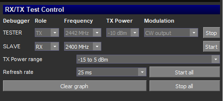

    你好。  Daniel
    在 RX/TX 测试控制中、红色部分不会如所附图片中所示发生变化。
    您需要为测试仪和从属设备命名、然后分别使用测试仪和生产测试软件对它们进行编程。
    Daniel
