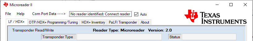

我们的客户正在使用  RI-STU-MRD2读取器模块、但是、在连接电路板时、软件 无法识别它。  出现错误信息“No reader identified:connect reader (未识别读取器:连接读取器)”。  是否有解决该错误的建议?

    我这边有一些问题。 您写道、客户正在使用 RI-STU-MRD2、它仅是读取器模块、而不是 EVM。 该模块本身可通过 USB 或串行端口连接。 客户使用哪种连接? PC 是否使用 Win10?
    使用 Win10 PC 和 USB 连接时、系统将自动安装虚拟 COM 端口驱动程序。 连接读取器时、这应该在 Windows 设备管理器中可见。 如果 Windows 无法识别该模块、并且不会自动分配 COM 端口、 则 USB 连接可能出现问题、或者该模块工作不正常。

    抱歉、客户使用 的是 RI-SMD-MRD2、而不是 RI-STU-MRD2。 重新安装驱动程序后、客户仍然遇到上述错误 、但软件无法识别已连接电路板。  当 USB 电缆插入笔记本电脑时,客户会听到“叮当”的声音,当 CRDM 连接到高电平时,红色和黄色 LED 闪烁。

    客户是否在 Windows 设备管理器中检查了是否为读取器分配了 COM 端口或 是否显示了任何错误状态?
    此外 、还应验证与 MRD2的 USB 连接。
    这是单 个读取器模块的问题、 还是客户遇到的一般问题。 如果是单个模块、它也可能有缺陷。
