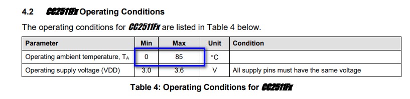

器件型号:CC2511
数据表: https://www.ti.com/lit/ds/symlink/cc2511.pdf?ts=1605228866870&ref_url=https%253A%252F%252Fwww.ti.com%252Fproduct%252FCC2511%253FkeyMatch%253DCC2511%2526tisearch%253DSearch-EN-everything%2526usecase%253DGPN
在第9页、236页、 工作温度不同、请帮助澄清哪一个是正确的?
    表4.2正确。
    -50至150C 是存储温度范围(请参阅表3)。 在"封装信息表"中、这似乎是一个错误。
