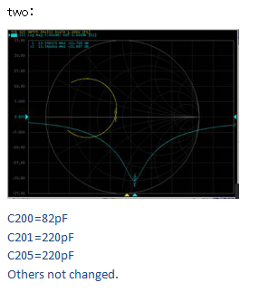

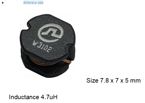

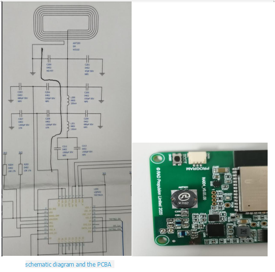

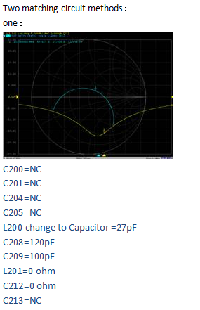

我想知道如何调整天线匹配电路、从数据表可以看出、有两种方法可以调整阻抗、一种是仅使用电容器、另一种是使用电容器和电感器。 我尝试使用这种不同的方法来获得50Ω,、但读数距离仅为7mm。
    Addi 您好!
    我对您使用4.7uH 线圈作为天线的理解是否正确? 这种极小的线圈尺寸将提供较短的读取距离。
