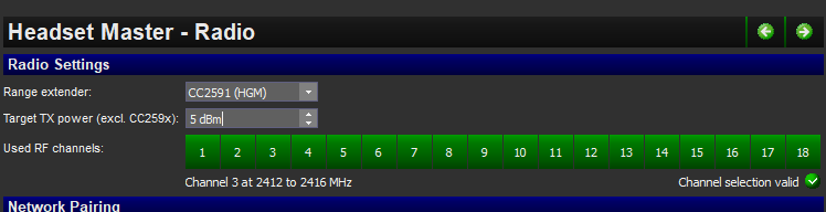

大家好、
我有以下客户请求、请告知:
我无法在 CC85351接口的 PurePath 无线配置器程序中选择超过5dBm 的输出功率。 该值是不带 PA 的 CC85351自己的输出功率吗? 对于 CC2591-2592、该值应为22dBm。 我无法从该接口将其拉至22dBm。
提前感谢
Furkan Sefiloglu
    您好、Furkan、
     PurePath-WL-CFG 接口有点令人困惑、但"(不包括 CC259x)"、因为它希望用户在应用 CC259X 增益之前输入其 CC85XX 的基本 TX 功率级别。  前端的 dBm 增加将取决于硬件设计、如  SWRA465 SWRA447 应用报告中所述。
    Ryan
