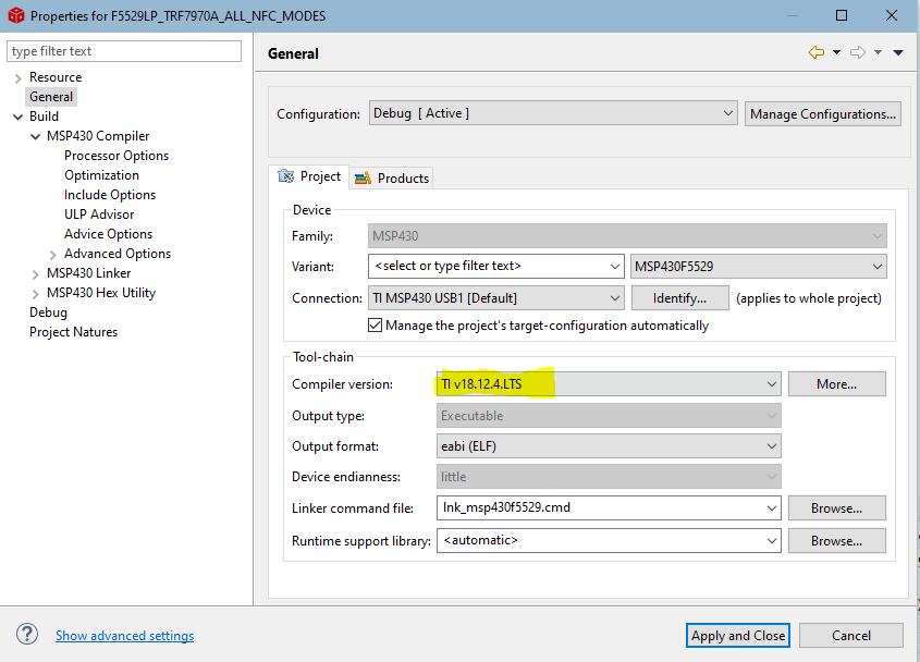

尊敬的所有人:
我下载了此固件:
 http://www.ti.com/lit/zip/sloc297 、我在 Code Composer 上导入、但当我构建此固件时、会出现以下错误:
"此项目是使用当前未安装的编译器版本创建的-4.3.3"。
问题出在哪? 从何处下载4.3.3版?
提前感谢
非常感谢您的回答
Francesco Pugliese
    您好 Francesco、
    这不是问题。 您不需要此版本的编译器。 只需转到项目属性并选择其他编译器版本。
    "TI v18.12.4.LST"版本正常。
    Helfried
    好的海伦德
    感谢您的快速回复。 非常有用。
    Francesco Pugliese
