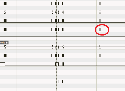

多年来、我们一直将 TRF7960A 用于 ISO15693应答器。
我尝试使用您的示例 sloc251在我们的项目中实现 ISO1443A 序列。
请找到随附的 dvdat 文件、其中包含我们的微控制器和 TRF7960A 之间的 SPI 通信。
记录了4个周期。
在 pollcmd 之后、我获得 TX 和 RX 中断并能够读取正确的 ATQA。
我得到了一个对防冲突命令的应答。 TX 和 RX 中断、并且可以读取前3个 UID 字节。
"88 88 88 16 38 04 A2"字节4-6是 UID 的前3个字节、第7个字节是来自字节2-6的校验和。
(应答器 ID:16:38:04:BD:90:7D:3D,ATQA:0x41,SAK:0x20)
我的问题是,我没有从 sendselectcmd 中得到任何答案。 无 TX 和 RX 中断。

    您好、Michael、
    SLOC251相当过时、不是一个稳健的实现。
    我建议改用 SLOC297: https://www.ti.com/lit/zip/sloc297
    该固件支持 TRF7970A 和 TRF7960A。
    我不熟悉 DVDAT 格式、如何查看迹线?
    如果你需要一个完整的工作示例、那么我可以提供一个显示防冲突+数据读取的捕捉。
    不过、如果您没有收到 TX 中断、我认为您的命令在通过射频实际输出数据时出现问题。 这是没有获得 TX 中断的唯一原因。

    您好、Michael、
    我查看了您的逻辑捕获、似乎您没有为您对器件的写入更改时钟极性。 因此器件无法识别您的命令。
    您应使通用 SPI 读取和写入 API 始终正确设置极性交换。
    以下是 TRF7960A 上2类标签的 ISO14443A 读取块的逻辑捕捉: e2e.ti.com/.../3288.Type2_5F00_Read_5F00_Blocks_5F00_New.logicdata

    您好、Michael、
    我重新检查您的捕获是否正确、您确实正确处理了极性交换。 很抱歉、我对它进行了错误评估。
    将您的捕获数据与我自己的捕获数据进行反复比较... 我唯一能想到的是、RX 之后、您没有0x8F 来清除 FIFO。 我知道 TX 的命令执行0x8F、但在我们的所有软件中、我们在读取 FIFO 后执行独立的0x8F、然后使用0x8F 后跟其余部分来启动 TX 链。
    请尝试添加该内容、看看它是否能解决问题。

    您好、Michael、
    我不知道为什么 TX 完成仍然缺少 IRQ。 是否可以在传递1毫秒后进行检查以读取 IRQ 状态寄存器以查看是否设置了任何标志?
    此外、您似乎还会写入寄存器0x14和0x18、但这些寄存器在 TRF7960A 上不存在。 怀疑这是一个问题、但我会删除这些问题。
    下面是 TRF7960A 的完整捕获: e2e.ti.com/.../TRF7960A_5F00_Type2_5F00_Read_5F00_Blocks.logicdata
    此外、在波形之间、我注意到、从0x93 0x20得到响应到发送响应、延迟时间大约为4ms、 与我们的示例相比、该示例在命令之间具有低于1ms 的延迟、并在5ms 内完成整个过程。
    尽管如此、我尝试引入延迟并使用 NTAG 213进行测试、但它仍然有效。 我不确定您使用的是什么标签、但在初始化过程中、标签可能超时的可能性很低? 只是一个想法...
    我看到的另一个问题是、您从 RX 上的 FIFO 中获得额外的字节、这可以很容易地解决。 我认为这不是影响 TX、但也应该解决。 请查看: e2e.ti.com/.../5148.TRF7960A-Extra-Bytes-on-RX.pptx

    您好、Michael、
    查看原理图、我认为一切都很顺利。 天线匹配对我来说有点不寻常、但如果它达到50欧姆、那就可以了。 从未见过这种拓扑。
    我正在浏览这份文件、了解有关可以执行的操作的想法: https://www.ti.com/lit/pdf/sloa155
    虽然这里没有显示、但在检查 TX 边界时(即使停止条件是并行模式)、我确实注意到您的捕获有一些奇怪的情况。 无论出于何种原因、当 IRQ 停止触发时、尽管最后一个位为"0"、MOSI 仍保持高电平。 我不确定、但考虑到这是如何影响器件的、在"额外 RX 字节"的情况下... 您能否尝试并确保 MOSI 在传输后保持低电平?
    这是一个黑暗中的表、但根据我对器件的使用体验、我可以看到一个表...
