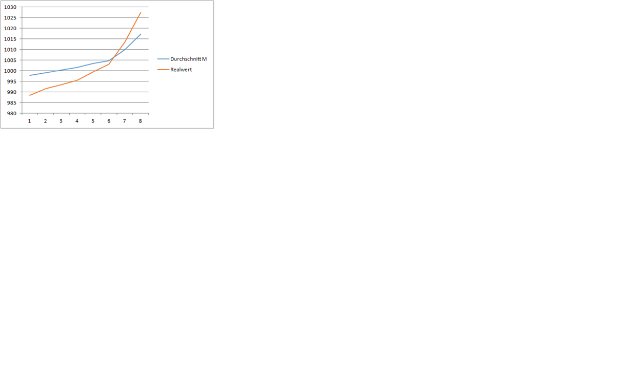

我使用 的是 RF430FRL152HEVM、但更换了热敏电阻和基准、因为我设计的应用工作电阻大约为1k Ω。 现在、我有一 个1kOhm 的基准电压、并且可以将不同的电阻器连接到热敏电阻通道。
我的n´t 是我无法获得 我所连接的电阻器的实际值、我想知道问题可能是什么。在图中、"Durchschnitt M"是我对一个电阻器进行的测量的平均值、"Realwert"是所使用电阻器的实际值。 您可以看到、有一个点、我可以在其中获得正确的值、但就是这样。 有人知道原因是什么、或者我可以做些什么来解决这个问题吗?
提前感谢
    为了更好地帮助您、我们需要更多信息。
    在图中、X 轴显示了什么? 这是多个测量值还是时间?
    实际值是如何测量的?  SD14使用哪些设置?
    根据我的理解、当查看该图时、误差在1%范围内。 是这样吗?
    Helfried
    您好、很抱歉、我上周五写的第一个回复肯定出现了问题。
    X 轴仅显示已完成的测量次数。
    当然、电阻偏置被激活、我使用的增益为8、并且具有可能的最高分辨率。 它´s 单次转换和虚拟接地。
    实际值是使用万用表测量的
    您的是对的、误差高达约1%。
    再次查看您的问题、并注意到电阻式偏置接口具有2.4µA μ A 的标称恒定电流。 这意味着使用1k 电阻器时、您将只有2.4mV 的压降、需要对其进行测量。 即使增益为8、电压也为19.2mV。 1%误差意味着~200µV μ V。
    可能需要一个具有更高电流 的外部恒定电流源、这会导致更高的 ADC 输入电压。
