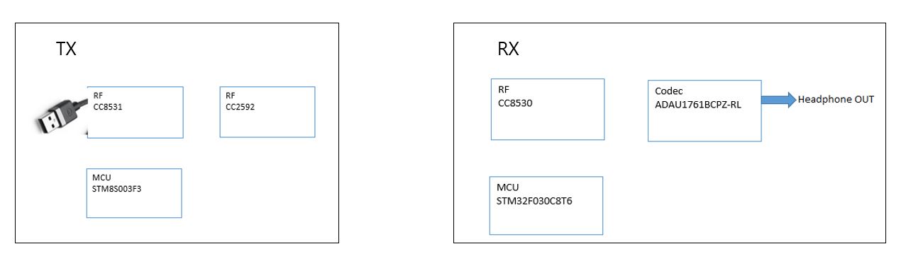

客户使用 CC8530、CC8531设计了无线耳机。
如下图所示、LCH 和 RCH 容积的设置因 PC 而异。 但是、耳机的音频输出具有相同的级别。
已附加客户的 PurePath 配置设置。  请检查我们如何解决。
e2e.ti.com/.../190415_2D00_5M_2D00_slac_2D00_2048.zip
有关硬件配置、请参阅以下模块。
Downey Kim。

    是否可以在 RX 端(受主机控制)分享一些更多细节以及它们如何控制编解码器? 由于 RX 侧由主机控制、因此所有 codex 或音频设置主要由 STM 部分处理。
    假设它们应该使用 VC_GET_VOLUME 来读取主卷以及每个逻辑通道偏移、并将它们相加以获得每个通道的最终卷。 这意味着它们需要执行两次此操作、每个通道一次。
    使用电平平衡工具四处走动(我碰巧在办公桌上放了一个耳机)、看起来 RX 端倾向于两个耳机中的"最高"。

    我需要知道他们如何在 主机控制器上处理 VC_GET_VOLUME EHIF 命令(如果无法在此处共享、请在 PM 中联系我)。 原因是因为预计他们会为每个逻辑通道发出此命令。 例如、对于立体声情况、您必须 分别为通道1和2发出 VC_GET_VOLUME 命令、然后在更新编解码器时单独应用偏移。
    如果我可以获得这些附加信息(关于他们如何在主机上处理这些信息)、那么我可以在我的一侧进行更有针对性的测试、以帮助您找出这种情况下的根本原因。

    您好、Downey、
    这似乎是他们的问题。 它们仅读取主卷、而不是逻辑通道偏移量。 产生的音量设置/信道将是该信道的主音量+逻辑信道偏移量。 由于它们仅读取主卷、因此不包括平衡。
    换句话说、它们需要使用 VC_GET_VOLUME 来读取卷和偏移、并将它们组合在一起。 他们是否有方法更新现场产品、以帮助您尝试此方法?
