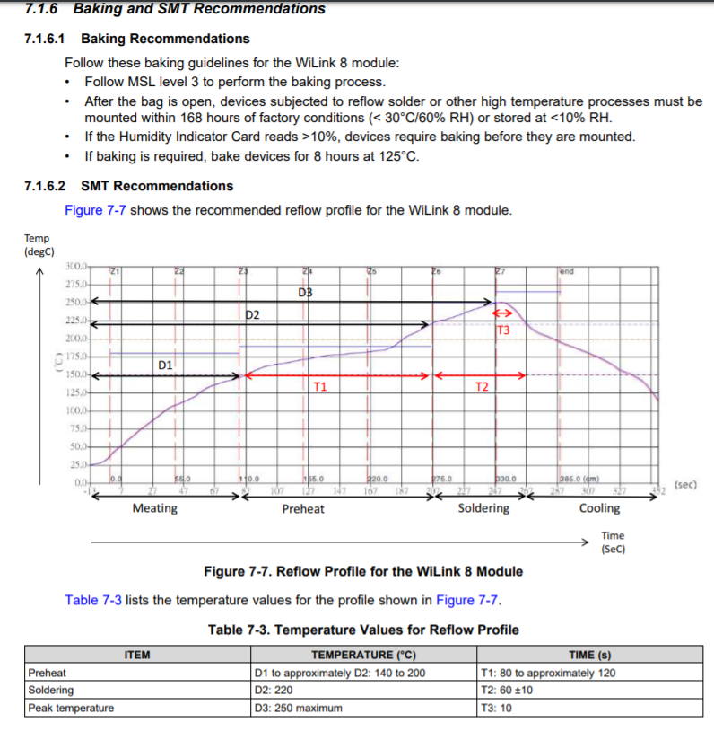

什么是峰值回流温度和端接镀层?

    您好、Gowtham、
    虽然这是一种不同的器 件、但您可以参阅 WL18xxMOD 数据表中的峰值和 SMT 建议、因为它们是相同的。
    端接镀层为 ENIG。
    Alexis

    您好、Gowtham、
    我找到了有关涂层材料的以下信息:
    "涂层材料:
    ENIG:镍浸镀金、符合 IPC-4552标准。 (镍/金)
    ENIG 涂层为 Au:2微英寸,Ni:120微英寸。
    边缘连接器硬镀金0.8-1.2um Au 涂层、采用3-5um 镍 (不适用)"
    Alexis
