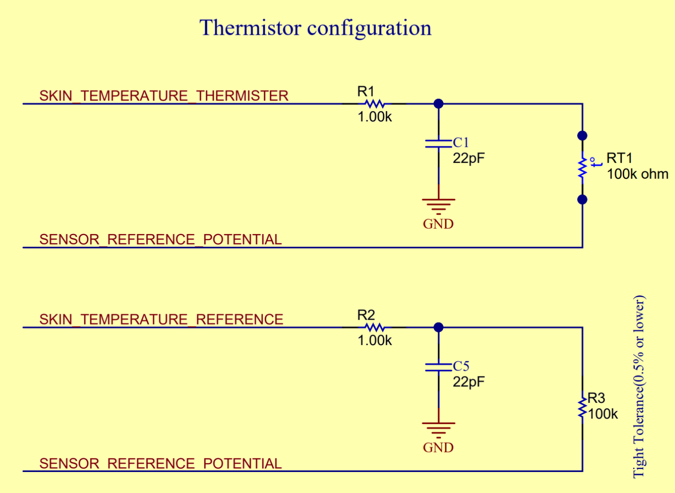

我不理解电路的一个部分:
我知道 SVSS 与接地相比约为100mV。
到 ADC2的电压不会改变、
我认为进入 ADC1的电压可以由热敏电阻更改。
但是、仅此电路并不指示进入 ADC1的电压是否随电阻的变化而变化。
您能告诉我原则是什么吗?
    您好、Hyosung、
    使用热敏电阻时、电阻会根据温度变化。 为了测量这一点、在热敏电阻测量模式下、ADC 通过基准电阻和热敏电阻输出相同的电流。
    然后、该器件获取热敏电阻和基准电阻的电压测量值。
    从这里、数学发挥了作用。 具体而言、是欧姆定律。
    基准电阻器上的电压是已知的电压值、基准电阻器值也是如此。 这些用于计算流经基准电阻器的电流(这就是我们根本需要基准电阻器的原因)。
    已知电流、这与流经热敏电阻的电流相同、那么我们现在知道热敏电阻两端的电压以及流经热敏电阻的电流。 这样我们就可以计算热敏电阻的电阻。
    然后、可以使用基于热敏电阻数据表的查找表或热敏电阻制造商提供的公式、根据热敏电阻的电阻推导温度。
    希望这可以解释 ADC 在热敏电阻模式下的操作。
