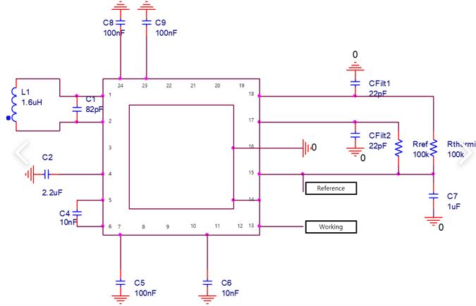

器件型号:RF430FRL152H
工具/软件:Code Composer Studio
它是否可以是阻抗匹配?
如果它不起作用、让我知道要考虑什么。
我们是否应该仅考虑谐振频率和 Q 因子?
    您好、Hyosung、
    在这种情况下不需要阻抗匹配。
    由于 L1 / C1是谐振电路、因此您必须关注13.56MHz 的谐振频率。
    有关更多详细信息,请查看文档“应答器实用天线设计”:
    www.ti.com/.../sloa217a.pdf
    Helfried
