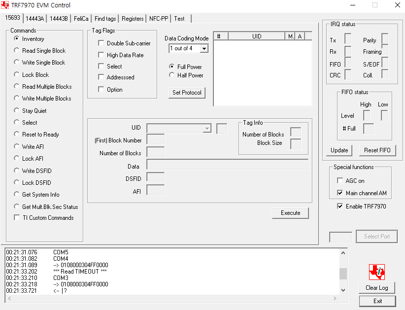

大家好、我叫 minhyung。
我是 RF430FRL152H 和 MSP430G2553+TRF7970ABP 的用户
TRF7990阅读器的初始化
在我的计算机中无法正常工作。 原因是什么?... TT
我用"Termite 3.4"来尝试它、但它也不起作用。
请帮帮我。
    您好、Minhyung、
    您使用的程序将无法与 MSP430G2553+TRF7970ABP 配合使用。
    该程序适用于不同的 TRF7970A EVM。
    请查看您的主题(包含初始化说明):
    e2e.ti.com/.../2977890
