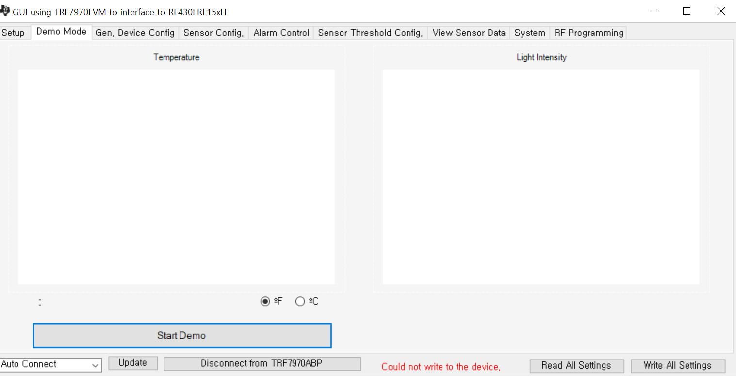

继续出现上述图像等错误。

    我看到您已经有一个具有相同问题但具有 RF430FRL152HEVM 的开放式线程。
    您能解决这个问题吗?
    如果您无法检测 RF430RFL152HEVM 和 RF430-TMPSNS-EVM、则应检查您的读取器是否工作正常。
    您是否曾尝试过启用 NFC 的智能手机能否检测到 EVM?
