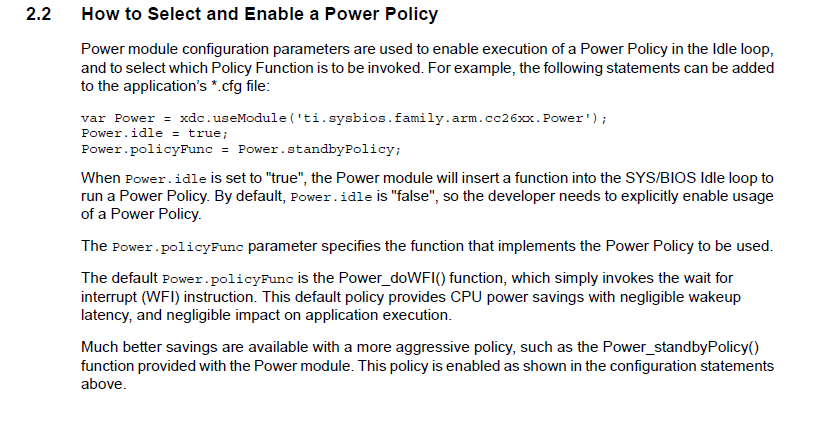

    您好、Fredrik、
    我们尝试通过修改应用程序.cfg 文件的内容来启用 TI-RTOS 提供的默认待机功耗策略。 但我们没有成功做到这一点。
    我们已按照电源管理应用手册的建议在.cfg 文件中添加了以下行。
    VAR Power = xdc.useModule('ti.sysbios.hal.Power');
    Power.Idle = true;
    Power.PolicyFunc = Power.standbyPoilcy;

    尊敬的 Venu:
    进入待机状态时不需要更新配置文件。
    您正在使用什么软件项目?
    Fredrik
    您好、Fredrik、
    我们将使用 pinStandby 项目。
    我随函附上有关 CC2650电源设置的 TI 手册的屏幕截图
    我们得到的电流消耗大约为8至10uA、而不对配置文件进行任何更新。

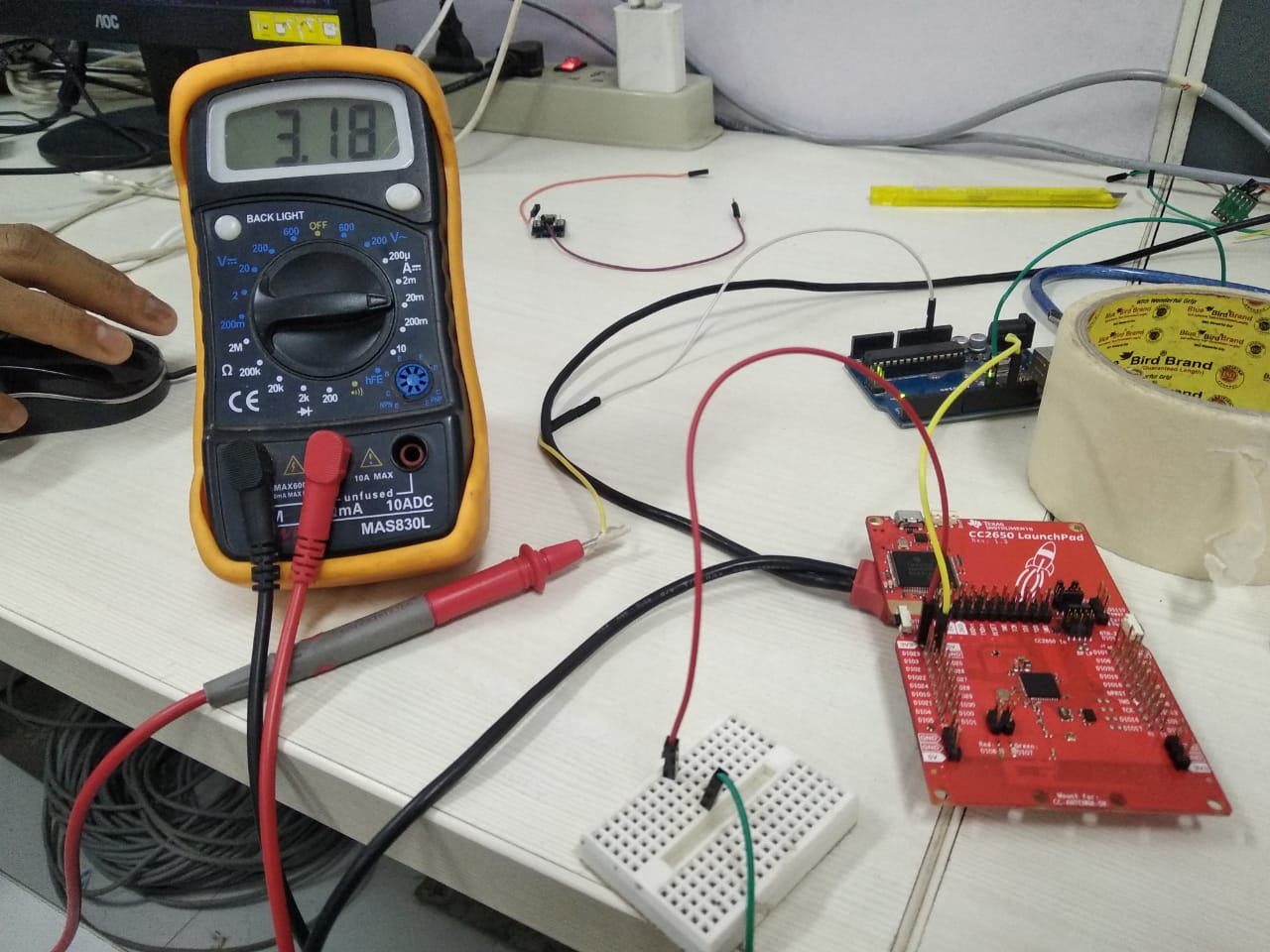

    您如何测量?
    您好、Fredrik、
    我从 Arduino 3.3 V 获取电源。连接是电源->万用表-> CC2650EVK
    下图
    如果有任何缺失、请告诉我。
    金努
    尊敬的 Venu:
    不能使用万用表进行测量。 请再次参阅我先前链接的应用手册。
    Fredrik
    为何您使用另一个开发板供电、而不是简单地使用板载3.3V 稳压器?
    您好、Fredrik、
    如果我们使用板载稳压器、我们将无法将电流表与 CC2650串联。
    无论如何、我们解决了该问题。
    在示例代码中、禁用闪存的规定不可用。 我们遵循了您建议禁用闪存的应用手册。 但它不起作用、因为 API 不在那里。
    我们在互联网上找到了 TI 的一些代码、它起作用了。 现在电流消耗大约为1uA。 它仍在测试中
    感谢你的帮助。
    金努
    尊敬的 Venu:
    很高兴听到这个问题似乎得到解决!
    您可以将板载稳压器与电流表配合使用。 只需将仪表连接到3V3跳线上(在将调试器与 CC2650分离的主跳线行上)。
